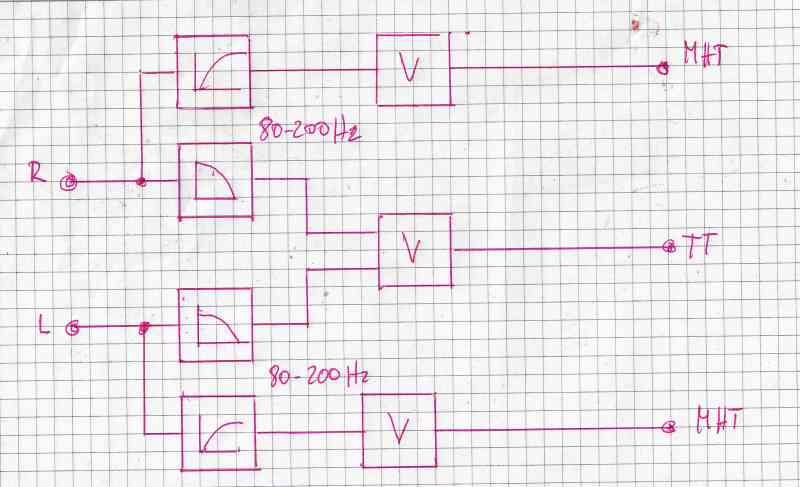

    Bitte um Hilfe für eine Aktivierung meiner Anlage, die noch im Aufbau ist. 3 Verstärker mit aktiver Weiche, variable Trennfrequenz von 80-200 [Hz].
    So etwas wie Hypex-Modul nur nicht für den Einbau konzipiert, Leistung bis 50W ist für mich ausreichend.
    Wünschenswert ist ein preiswertes Modul, siehe Zeichnung.
    Gruß Richard

    das würde mit einem MiniDSP 2x4 und 3 Endstufen funktionieren ...

      Oder Sure DSP mit 3 Verstärker-Boards.

        Das macht jeder moderne AVR. Small einstellen, gewünschte Trennfrequenz und fertig ist die Laube. Alles unter Fs geht an Sub (aktiv), alles darüber an MHT.
        Dann gehört der Sub aber in die Mitte und Stereobass geht nicht.

          Ja, mit dem AVR ist es die einfachste Variante!

              Danke walwal, dann muss ich mir einen günstigen AVR kaufen. Etwas selbst gebautes habe ich irgendwo in HiFi-Forum gesehen, aber wo?

                Wenns nicht günstg sein muss aber ordentlich, würde ich 2 hypex 2.100 nehmen und den bass dann entweder als Doppelschwingspule ausführen oder 2 Tieftöner nehmen. Dann bist du unbegrenzt flexibel

                  Es gäbe da noch den Reckhorn A-2.1, der hat alles was du brauchst für € 149,--.

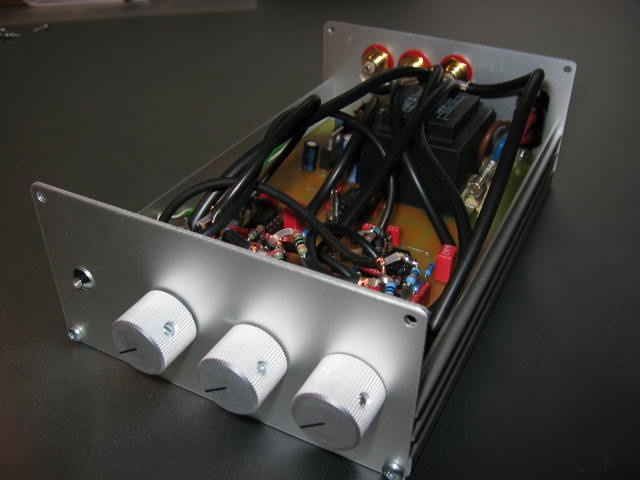

                  Das zum Selbstbauen ist die Forumsweiche aus dem diy-hifi-forum
                  http://www.diy-hifi-forum.eu/forum/showthread.php?t=103

                            @mechnic, das ist der Artikel "Aufbau Aktivweiche"
