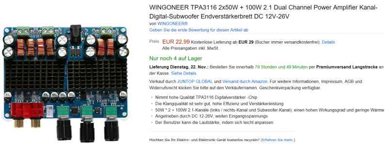

          Habe zufällig bei Amazon eine billige Lösung gefunden. Was haltet ihr davon?
          Gruß Richard

            Je nach Anspruch kann das reichen.
            Ich selber habe mehrere mini Verstärker aus China im Einsatz (Küchenradio; PC Lautsprecher, Garage...) und finde sie für den jeweiligen Einsatzzweck völlig ausreichend. Aufpassen muss man beim Netztteil, da fängt man sich schnell ein brummen ein. Hier habe ich Abhilfe in einem 1,75€ teuren Gleichtrichter ebenfalls aus China gefunden.
            Kein High End aber für Hintergrundberieselung tut es das Zeug.

              Richard, vielleicht solltest Du Deine Ansprüche und auch die geplanten Boxen kurz erläutern. Denn für ein Küchenradio neben der Dunstabzugshaube oder leichtes Hintergrundgedudel bei der Morgentoilette wäre so eine China-Lösung vielleicht noch brauchbar, für ernsthaftes Musikhören mit Sicherheit nicht!

                      @zxlimited, für die Vorentwicklung eines Compound Subwoofers. In ein Abflussrohr mit einem Durchmesser von 10cm sollen 2 günstige Treiber eingebaut werden. Für den Testaufbau genügt ein einfacher 2.1 Verstärker, den ich bei Amazon gefunden habe.
                      Anregung gefunden bei Google-Suche "Porsche Design Lautsprecher"
                      Gruß Richard
