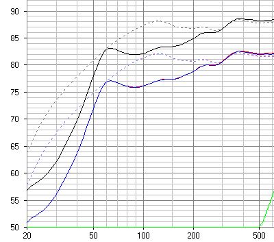

    Hallo ich habe einen Subwoofer und möchte gern meine Studio 1 ab 120hz um 6db entlassten
    da die Impendanz unterhalb von 90 Hz ansteigt muss ich mich da eher an einer 6 Ohm Box orientieren und statt 330 uf 220 uf nehmen oder geht es nur um die direkte Übernahmefrequenz und deren Widerstand

        • 28862
        So sieht das mit 330 aus, gestrichelt: Original
        Mit 220 noch schlechter. Daher taugt das passiv wenig. Aktive Weichen kauft man.
        Warum willst du das überhaupt machen? Stell den AVR auf small und fertig.

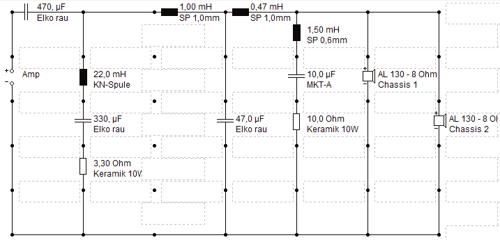

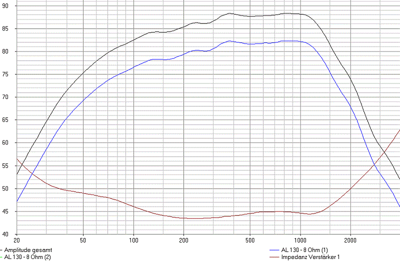

        • F.H.
          • 05.10.2011
          • 1014
          Jürgen hat schön demonstriert, dass die wellige Impedanz eine gute passive 6-dB-Trennung unmöglich macht. Wenn man allerdings die BR-Öffnung zustopft und die Impedanzkurve mit 3 Bauteilen glättet, ist eine passive Trennung möglich (siehe Schaltbild und Simulationskurve).
          Ob die passive Trennung mit 6 dB/Okt. wirklich sinnvoll ist, weiß ich allerdings auch nicht.

          • lauti
            • 28.04.2012
            • 25
            Danke euch beiden
            @walwal ich habe nur einen normalen Stereo Verstärker
            @F.H. danke für Deinen Vorsschlag mit den 3 Bauteilen ich werde es wohl so probieren
              • 28862
              Sicher nicht, weil der Sub (wahrscheinlich) mit 18 dB/Okt trennt. Da gibt es eine Delle im Frequenzgang. Wird dünn klingen.
              • F.H.
                • 05.10.2011
                • 1014
                Man könnte natürlich auch eine passive 18-dB-Trennung realisieren. Voraussetzung dafür ist, dass lauti die Flankensteilheit und die Trennfrequenz seines Subwoofers nennt.
