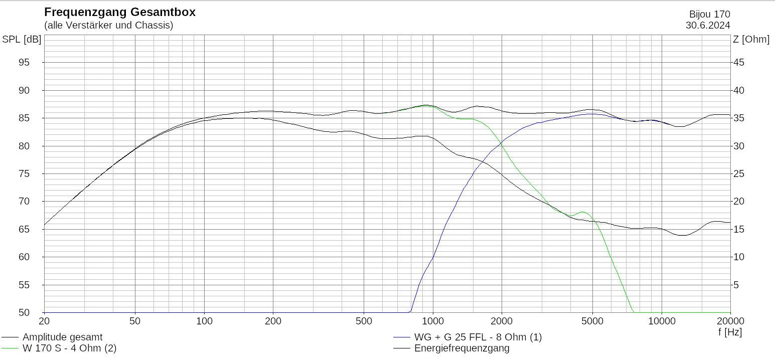

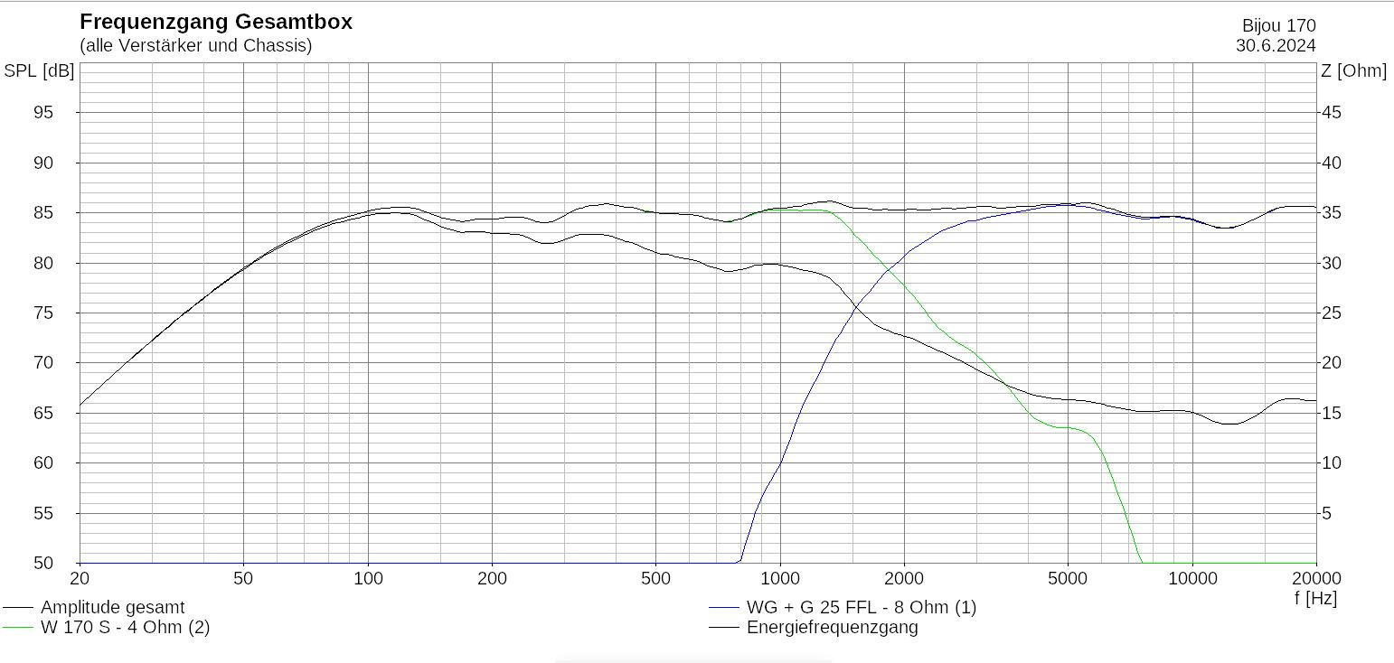

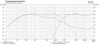

                        ich lese seit langem die K&T und bin von den Berichten über den ViMo sehr angetan.
                        Jetzt (endlich) will ich zum ersten Mal was bauen (!) und nicht nur simulieren.
                        Wenn ich aber die originale .bpj-Datei öffne, werde ich gefragt, ob ich die neueste Chassisdatei zum
                        W170S herunterladen will. Bleibe ich bei der alten Chassidatei, sieht der Frequenzgang
                        sehr glatt aus. Nehme ich aber die neue Version, entsteht eine (kleine?) Welligkeit und ein
                        Buckel in den Mitten - siehe Screenshots.
Ansichten: 502
Größe: 243,7 KB
ID: 721115 Klicke auf die Grafik für eine vergrößerte Ansicht
Ansichten: 540
Größe: 244,1 KB

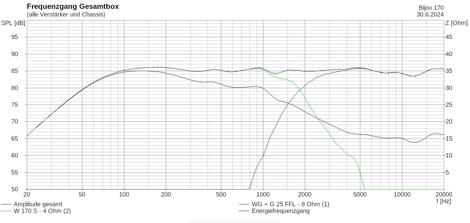

                        Ich habe dann testweise die Serienspule vor dem W170S von 1.5 mH auf 1.8 mH vergrößert, und das hat's
                        gebracht - hoffe ich. Den von der K&T vorgeschlagenen parallelen Kondensator hab
                        ich entsprechend von 0.5 auf 0.39 µF verkleinert, dann bedämpft es die Resonanz wie vorgesehen,
Ansichten: 503
Größe: 241,4 KB
                        Was meint ihr, vor allem natürlich der Entwickler selbst - sollte ich das so machen? Ich kann als Halb-Laie keine Nachteile durch

                          Die neue Chassisdatei benutzen wäre angebracht.
                          • derjan
                            • 17.11.2000
                            • 1179
                            #58
                            Erstens will Boxsim den W170S nicht neu laden, weil das Chassis verändert wurde, sondern weil die Software verändert wurde und Datensätze, die für Boxsim 2.x gemessen wurden, mit Programmversion 2.x wesentlich bessere Ergebnisse liefern.
                            Zweitens wurde auch der G25FFL mit Waveguide neu eingemessen, das versteht Boxsim aber irgendwie nicht, man muss also die aktuelle G25FFL+WG Datei manuell nachladen
                            Drittens gibt es inzwischen eine neuere Version (siehe Beitrag #19 in diesem Thread), die einen ausgewogeneren Frequenzgang hat
                            Viertens: die Änderung würde ich nicht machen, der Energiefrequenzgang bekommt zwischen 1 und 2 kHz einen stärkeren Einbruch, siehe Screenshot: Grau = "ViMo final" mit aktuellen Daten; schwarz = deine Modifikation.
                            Klicke auf die Grafik für eine vergrößerte Ansicht  Name: vergleich.png Ansichten: 0 Größe: 89,7 KB ID: 721123

                                #60
                                Eine Alternative, der 8,2 Ohm Widerstand in Reihe mit dem 0,39 uF verhindert eventuelle . HF Schwingungen des Verstärkers.
