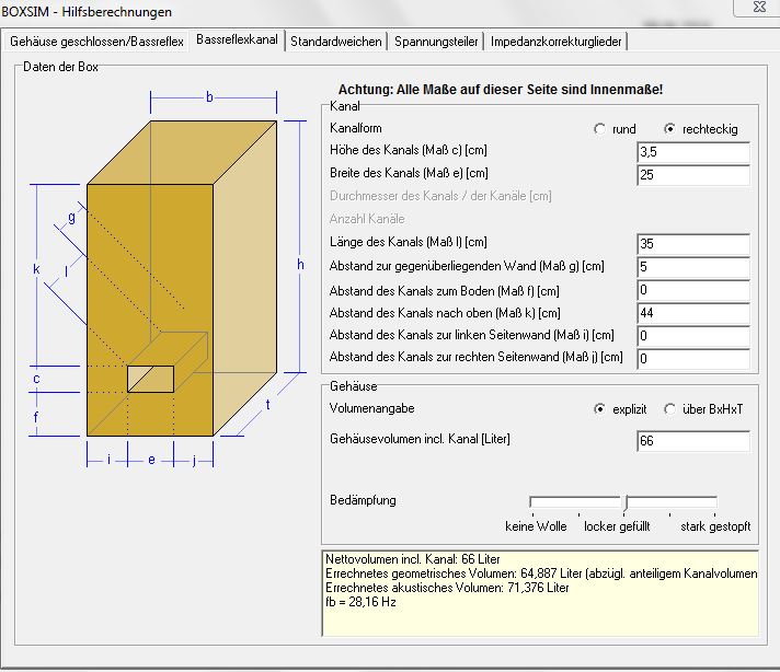

    Hallo leute!
    Ich will mir ein Gehäuse für den Tiw 250 xs bauen.
    Spielen wird der Sub vorraussichtlich geschlossen in 64 Litern, aus Flexibilitätsgründen wird ich aber Bassreflex bauen und dann zustopfen.
    Die Bauvorschläge gefallen mir Leider nicht, dh die Frage: Kann ich das so wie im Bild machen? Wie krieg ich raus was für eine güte das Teil hat?
    Weitere Infos: Der Sub wird bei ~80 hz getrennt, läuft mit musik in einem 25qm raum.
    Lg Johannes

    - Bei 64 Litern geschlossen geht der TIW ab 100 Hz in Talfahrt.
    - Bassreflex 64 Liter geht bis fast 40 Hz sauber runter, warum also nicht?
    - Gehäusemaße sind nicht kritisch, wenn der Tunnel stimmt
    - ich würde die Wände gut verstreben (2 - 3 Teilerbretter horizontal / innen ausgesägt)
    - bei Trennung bei 80 Hz ist Dämmung nicht nötig

      Laut meinen boxsim simus komm ich mit bisschen entzerren bis 30 hz (geschlossen)
      bassreflex würd ich auf 28 hz abstimmen, das schaut bei mir nicht so schlecht aus.
      verstrebung hab ich ausreichend geplant, dämmen hab ich nicht vor (bedämpfung natürlich scjon da ich ihn ja auch geschlossen verwenden will)

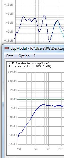

              Nicht den Raumeinfluss vernachlässigen. Da nützt die ganze Theorie nix. Als BR bauen, anhören/messen, dann ev Kanal zu und Anhebung passend machen.
              Oben Messung am Hörplatz, unten Simu.
                Johannes FL
                ok danke für die tipps!
                messen kann ich leider nicht, aber ich werd mir das anschaun.
                meine eigentliche frage war allerdings ob die abstimmung so funktioniert, ob ich mehr kanalfläche brauch und was das sann für eine güte hat.

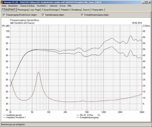

                  Für Leute, die deswegen nicht gleich in das Thema DSP einsteigen wollen, es gibt da ein Konzept, dass Don Keele vor ca. 40 Jahren für Electrovoice entwickelt hat: aktiven Hochpass mit hoher Güte vor den Bass; das hebt spiegelbildlich zum Abfall an und zieht unter der Abstimmfrequenz drastisch subsonic-artig runter. Man kann das im BoxSim schön durchspielen, wenn man unter aktiven Filtern mal einen 12dB Hochpass etwa zwischen 25 und 40 Hz und einem Q von 1,5 bis 2 eingibt und davon ausgehend optimiert (man kann die jeweils sinnvollen Parameter auch ausrechnen). Das Schöne dabei ist die stufenlose Verstellbarkeit mit einem Stereopoti.
                  Ich habe mir dafür früher mal selbst Platinen mit Relaisumschaltung gestrickt und hatte die lange im Einsatz, heute geht das aber auch einfacher. Bei audiocreativ gibt es da für kleines Geld ein solches Modul, welches nur noch ein Gehäuse, einen Knopf und ein Netzkabel braucht:
                  http://audiocreativ.de/index.php?rou...&product_id=80
                  Damit ist eine gezielte Auslegung mit kleineren Gehäusen und frühem Bassabfall so möglich, dass mit dem Filter zusammen etwas sehr brauchbares raus kommt.
                  Ein Beispiel:

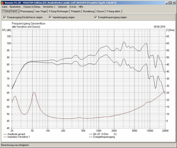

                  K&T hat den BG20 mal in 140 Liter BR gepackt und der geht da richtig schön tief runter (BG20-140), aber 140 Liter
                  Mit dem Filter geht das fast genauso mit 70 Litern (BG20-70-EQ) und etwas mehr Verstärkerleistung! Parameter sind übrigens f B = f HP = 35 Hz / Q = 1,5.
                  Falls da weiteres Interesse besteht, kann ich da auch einen separaten Thread aufmachen; ich werde damit bei Gelegenheit auch mal wieder was aufbauen (BG20 mit FRS5X-Koax, nur halt mit Bass ...)

                    ich weis ja nicht mit welchem horoskop du deine deutungen vollziehst aber meine subs kommen in keine baulücke
                    nochmal zu meinerbgrundfrage: wie kann ich durch den br port die güte der box beeinflussen bzw wie find ich die überhaupt raus?

                        naja es gibt ja die verschiedenen abstimmungsvarianten(linkwitz, butterworth,..) mich würd eine recht niedrige güte also präzisere wiedergabe würd mich interessieren.
                        nur wie kann ich die mit der dimensionierung des gehäuses beeinflussen, oder hab ich orgendwo einen groben verständnisfehler?
