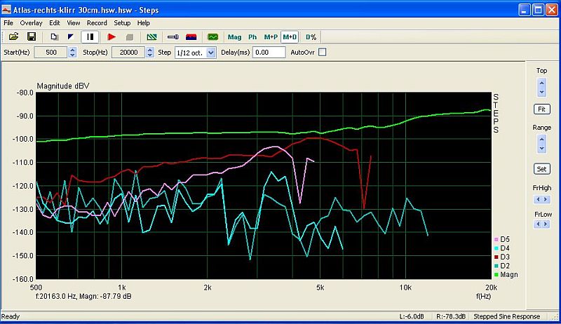

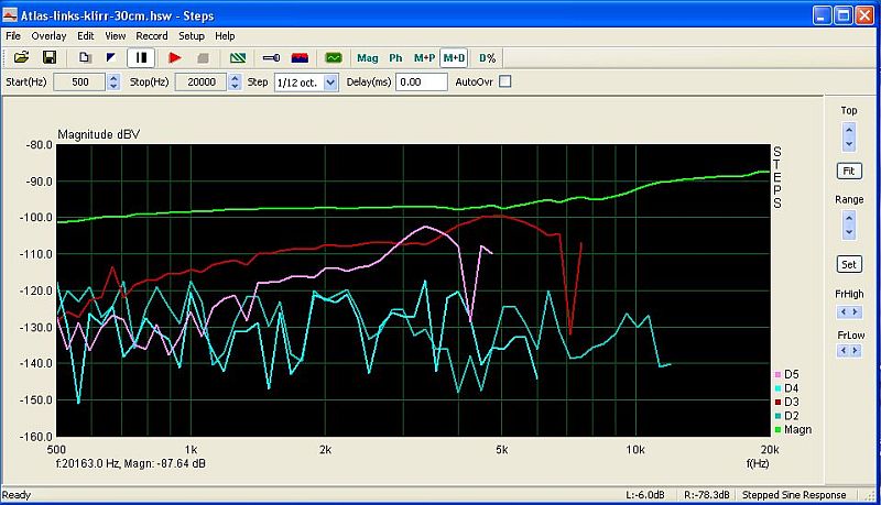

    Hallo Leute,
    da meine atlas in letzter zeit schon sehr grätzig klingen, hab ich mal kurz das messmikro davorgehalten und die erste(n) klirrmessung(en) meines lebens gemacht
    der messabstand war ca. 50 cm von den boxen entfernt, mikro mittig zwischen DSM 50 und DSM 25
    meine Interpretation: die beiden HT sind auf jeden Fall tot, der Klirr ist mit freiem ohr zu hören.
    was meint ihr dazu?
    die DSM 50 haben auch nicht gerade wenig klirr ?!? sind die auch hinüber?
    ich hab natürlich keine ahnung, wie viel davon meinem Messmikro/soundkarte anzulasten ist. ist wie gesagt meine erste klirrmessung.
    seid so nett und schaut euch die kurven an und gebt euren senf dazu...
    trennfrequenz zw. 50er und 25er ist bei 4kHz, die 50er spielt lt. simu ab 1 kHz voll mit...
    danke
    kboe

    Hallo kboe,
    was mir unangenehm auffällt sind die Kurven von Magn, D3 und D5, die passen von ihrem Verlauf so gar nicht zu dem was ich an Klirrmessungen gemacht habe. Die Magn Kurve läuft ungewöhnlich glatt, und die D3 und D5 Kurven müssten eher auch so rumzappeln wie die D2 und D4. Wobei ich meist ohnehin nur D2 und D3 messe.
    Bei welchem ca. Pegel hast du denn gemessen?
    Hier zum Vergleich mal eine wirkliche qnd-Messund meiner Aria Light BF, ganz schnell an der Schreibtischkante quasi im laufenden Betrieb, bei ca. 80dB/W/m.
    Hab den Eindruck, irgendwo passt da bei dir bei der Messung was noch nicht.
    Grüße Ralf

      hallo pulsar,
      gemessen habe ich mit steps in 1/12 oktav schritten. vielleicht ist deshalb die magnitude kurve so glatt?
      lautstärke geschätzt weniger als 90 dB...
      was mir noch sehr sehr komisch vorkommt: links und rechts sind fast deckungsgleich.
      kann mir schwer vorstellen, dass ich 2 oder gar 4 charlotten genau gleich gehimmelt habe, dass sie sich so derart ähnlich messen....
      ich glaub, ich werd mir mal die soundkarte genauer anschauen müssen.....
      gruß
      kboe

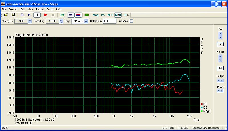

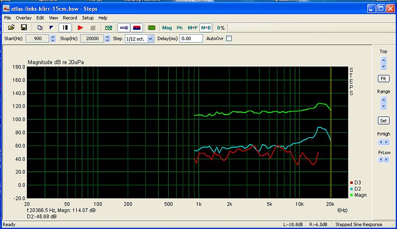

                          Hallo Leute,
                          es gibt neue Messungen
                          ich weiß wirklich nicht genau, was ich jetzt alles gemacht habe, aber die folgenden messungen schauen
                          a) plausibel aus und deuten
                          b) auf keine defekten charlotten hin
                          ich hab mich mit arta gespielt, habs aber nicht geschafft, dem programm einen sweep zu entlocken. also hab ich wieder mit steps gemessen.
                          ich bin draufgekommen, dass ich die messungen aus dem ersten post auch bei ausgeschalteten lautsprechern so bekomme
                          hab am linken anal das mikro definiert, hab ein paarmal in arta die soundkarten umgestellt. die aktuellen messungen sollten passen. zumindest reagieren die messwerte auf den lautstärkesteller am verstärker
                          für mein auge sind die ergebnisse durchaus plausibel. mikroposition ca 15 cm weg genau vorm hochtöner ( den hatte ich am meisten in verdacht ) lautstärke gute gehobene zimmerlautstärke
                          damit stellt sich halt eine andere frage: wenn ich im ersten post geschrieben habe, die verzerrungen sind mit freiem ohr hörbar ---->>> WAS HÖR ich dann da
                          weil hören tu ichs immer noch...
                          gruß
                          kboe
