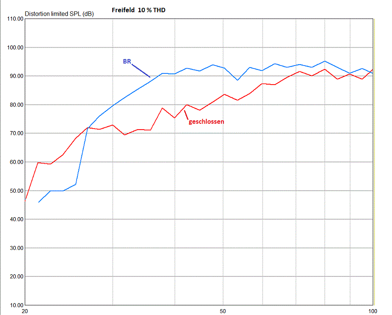

                                • 05.10.2011
                                • 1014
                                #60
                                Messung Maximalpegel
                                Heute habe ich mit Sebastian den Maximalpegel des Mini-Subs (#84) gemessen. Das haben wir mit Arta Steps gemacht. Dabei wird mit einem Sinus der Klirrfaktor gemessen, zuerst bei ganz geringem Pegel, der dann in 2 dB-Schritten solange erhöht wird, bis die Grenze von 10 % erreicht ist. Dann wird dasselbe mit einem Sinus gemacht, der 1/12 Oktave höher ist usw. So ergibt sich eine Kurve, die trotz Ähnlichkeit kein üblicher Frequenzgang ist. Dieser wird ja mit konstanter Spannung am Lautsprecher gemessen.
                                Die Messung erfolgte bei geschlossenem Sub-Gehäuse und mit BR-Öffnung im Freifeld. Je nach Standort im Raum (Boden-Wand- oder Eckaufstellung) ist der Pegel bis zu 9 dB höher. Ein Vergleich beider Messung zeigt, wie effektiv die BR-Abstimmung ist.
                                Friedemann
