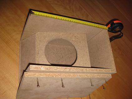

          Danke für die Eröffnung des Treads, da dies meiner Meinung ein sehr relevantes Thema ist.
          Ich habe diese Problematik auch bei Bandpassgehäusen erlebt und musste wegen zu lang ausgefallenem Kanal die Kiste wieder verschrotten.
          Eine noch zu testende Möglichkeit sehe ich darin, ein Gehäuse wie dies zu bauen aber im verkleinertem Maßstab:
          http://www.beyma.com/uploads/descargas/1353675039.pdf
          Dies ist aber sehr von dem Chassie abhängig und habe noch keine Regel bezüglich der Eignung aufstellen können. Zumal das kleinste Chassie 12" betrug, bei dem es anständig funktionierte. Beim W130X könnts vielleicht klappen.
          Hier wartet schon eins (zugegebene 4Liter, Ausschnitt wird noch kleiner):
          Wenn sichs gegenüber BR beim W130X lohnt, teil ichs euch natürlich mit.
          lg Burns

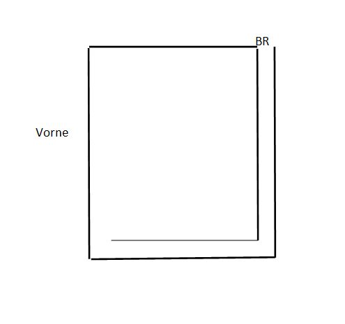

              @ Uwe,
              Der Kanal ist also entweder viel zu klein um Schalldruck zu liefern oder er passt nicht in das Kistchen.
              Was kann man tun? Mir fällt folgendes ein, aber nichts davon begeistert mich:
              - Kompromissuaslegung auf vielleicht 30cm Länge, die man als Schacht noch irgendwie in das Gehäuse falten kann, aber Tunnelresos ???
              vielleicht so:
