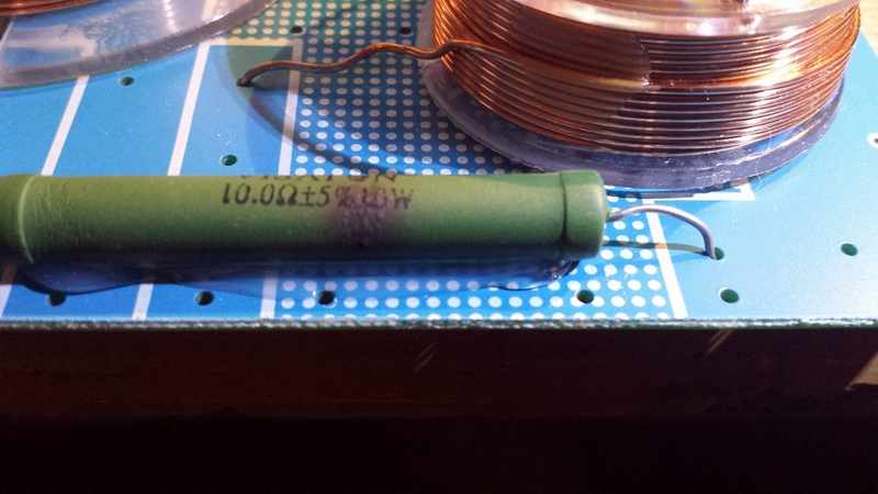

    bei meiner Schönen ist von einer Mitteltonweiche der VISATON Mox Widerstand 10 Watt 10 Ohm durchgebrannt.(Foto)
    Könnten da noch mehr teile kaputt gegangen sein oder könnte es das schon gewesen sein ????
    Der B200 ist ok denk ich (1,5volt Test)
    Ich bin leider nicht der Elektroniker und bin für jede Hilfe dankbar...

    Mit durchgebrannt meinst Du dass kein Durchgang mehr messbar ist ?
    Oder anders, es kommt kein Signal mehr am B200 an ?!
    Heiss war er auf jeden Fall
    Der 10 Ohm MOX sitzt in Reihe zum Spannungsteiler B200 und Parallelwiedrstand. Das heisst, nicht die ganze Leistung geht durch den B200 sondern ein guter Teil muss für Pegelanpassung im Parallelwiederstand verheizt werden. Die Chancen stehen also gut dass Dein B200 keinen weietern Schaden erlitten hat und die Funktion durch Tausch des MOX wieder herstellbar ist. Du hast ja schon den 1,5Volt Test gemacht, ist da ein rascheln oder kratzen hörbar ? wenn nicht ist die Schwingspule noch ganz .
    Die Weichenspulen in Reihe haben 1mm Draht, da ist nix hin.

      Bei der Reparatur einen 20 Watt Widerstand nehmen oder 2 Widerstände verwenden. 2x 20 Ohm parallel oder 2 x 4,7 in Reihe. Nicht auf der Platine verkleben. Auch die 2. Box umbauen.

        Wenn du einmal dran bist: Ich habe den 8,2 Ohm, 10 W – Widerstand parallel zur 10 mH Spule im TT-Zweig gegen einen Keramik-Widerstand 20 W getauscht. In der 10 W Ausführung wird der ebenfalls sehr heiß.

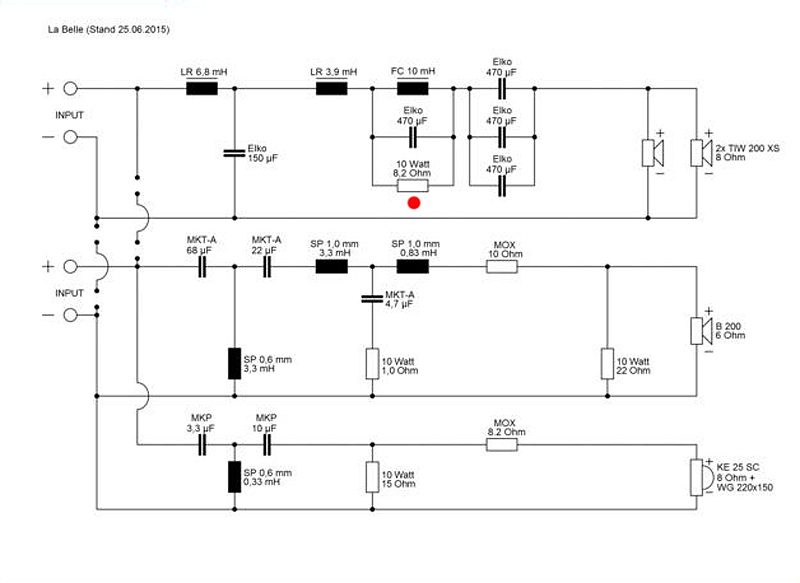

          Geht denn nicht auch 12 und 68 Parallel 10W ? macht 10,2Ohm, aus Platzmangel
          Und Strassacker macht beim Center folgende Aussage:
          Höhere Belastbarkeit
          Die Frequenzweiche von Hobby HiFi ist so ausgelegt, dass Visaton B200 höchstens 6Watt aufnehmen kann, da ansonsten R4, der in Reihe zum B200 liegt überhitzt.
          Daher empfehlen wir R4 (10 Ohm Metalloxidwiderstand) durch insgesamt 4 Stück 10 Ohm-Widerstände zu ersetzen. Es werden dazu je 2 Widerstände parallel geschaltet und beide Pärchen in Reihe. Für diese Änderung werden zusätzlich pro Lautsprecherbox 3 Stück 10 Ohm MOX 10 Widerstände benötigt.
          Hier liegen in Reihe zum B200 12,2 Ohm
          Kann ich doch durch 68/15 Ohm =12,29 Ohm ersetzen oder?

            Werde gleich bei 123... 2x 8,2ohm 20watt und 2x 10ohm 20watt als Keramik-Widerstand bestellen.

                            Stimmt nicht bedacht, aber wie ist das wenn nur der 10Ohm 20W ausgeführt wird und der 2,2 in 10w , Strassacker gibt es so an, macht das Sinn?
                            Gruß Stefan
                            • Rainer_G
                              • 13.08.2008
                              • 691
                              Du meinst den 22 Ohm Parallel-Widerstand ? Da sind 10 W ausreichend.
