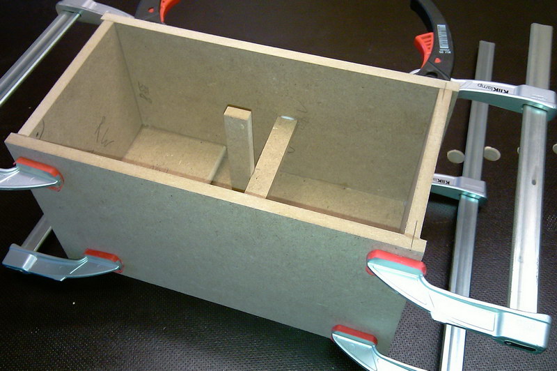

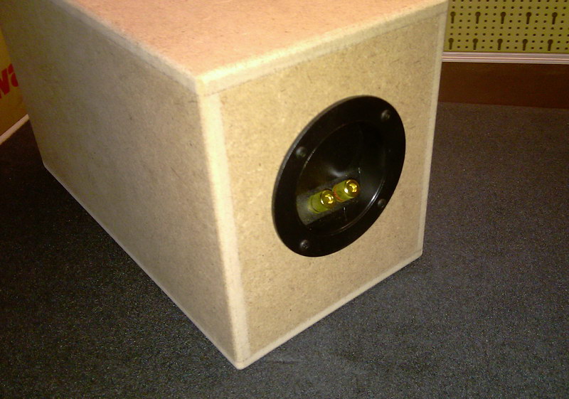

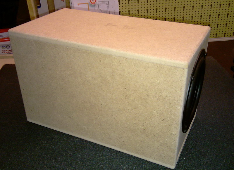

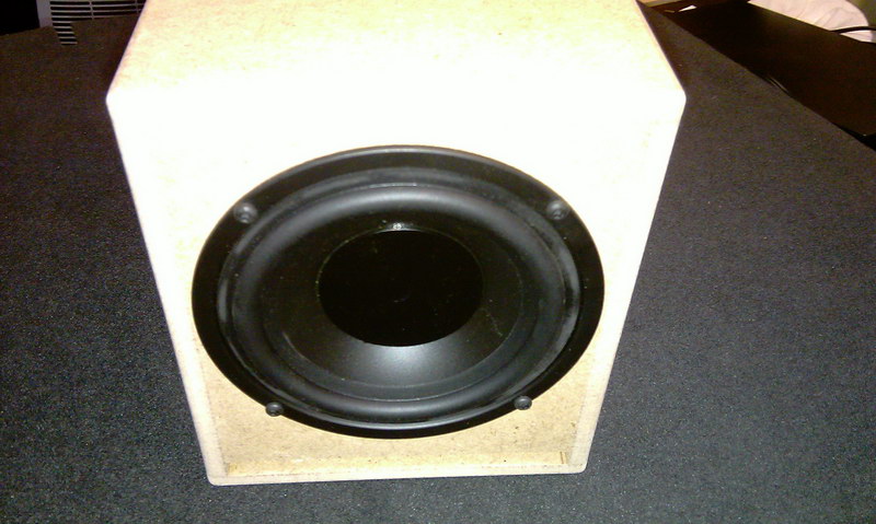

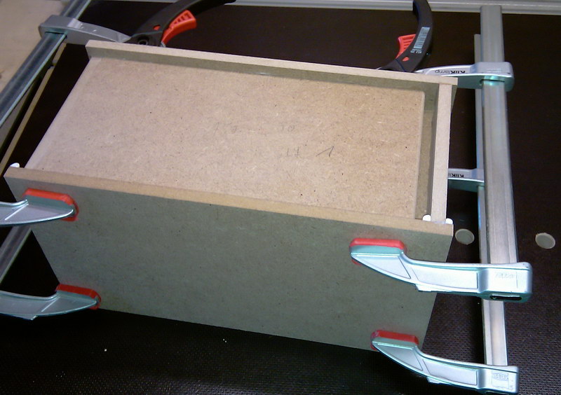

                              Zu kaufen gibt es ihn jetzt schon eine Weile. Muß man nur machen.
                              Nach dem zweckentfremdeten Why Gehäuse habe ich nun eins vom Bauvorschlag gebaut. Das Chassis habe ich auch wieder mit Sinusgenerator und Submodul bei 12 Hz eine halbe Stunde pumpen lassen. Hub insgesamt mindestens 15 mm. Das macht das kleine Chassis total unspektakulär und stressfrei mit.
                              Das Chassis und das Terminal kann man bei 10 mm Wandstärke natürlich nicht versenkt einbauen, das ist dann mal eine Ausnahme.
                              Wozu: Am 14.12. fahre ich auf Forenbesuch und nehme auch die Portrait Solo mit und so ist es dann ein feines 2.1 System. Zusammen habe ich es aber noch nicht gehört, die Portrait Solo in der alten Wohnung und den W130x Sub gestern im Auto mit Submodul, Netzkabel und Ipod.
