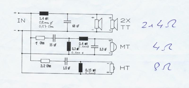

    Ich habe hier eine alte ALTO III, muss aus den 80gern oder Anfang 90er sein. Wer kann mir sagen was für Lautsprecher verbaut sind? Der Mitteltöner (Membran) hat z.B. die Kennung 0992 8Ohm, finde aber nichts dazu.
    Ich wollte vielleicht die Lautsprecher tauschen und erneuern, was für Alternativen gäbe es für einen strammeren Bass oder definierteren Mittelton?

      Noch eine Frage: Die 2 TT sind je 4 ohm, wohl parallel beschaltet da ich 2 ohm erziele wenn beide angesteckt sind und ich über 1 Speaker +- den Durchgang messe ... Das ist aber nicht so wie geplant oder? die müssen doch seriell geschaltet werden für 8 Ohm wie MT/HT???

        Hallo Stefan und herzlich willkommen im Forum!
        Also, du hast eine Alto III, aber mit Konus-Mitteltöner. Die müsste also so aussehen wie das aktuelle Modell: Alto III C
        Wenn auf den Magneten der Chassis keine der bekannten Visaton Aufkleber sind, könnten das Fertigboxen von Visaton sein.
        Zur Impedanz der TT zitiere ich Friedemann mal wieder:
        Zitat von VISATON
        Die 17er-Tieftöner (ohne Magnetlabel, mit Stempel), die damals in den Alto-Boxen (mit Fertiggehäuse) eingebaut wurden, hatten eigentlich eher 5 Ohm als 4 Ohm. Zusammen mit dem Widerstand der Bassspule waren es trotz der Parallelschaltung gerade noch 4 Ohm-Boxen. Ich kann mir aber aber vorstellen, dass schwache Verstärker bei hoher Lautstärke Probleme damit hatten. Heute haben wir ja bei der Alto III c die 8 Ohm-Version des W 170 S, die damals noch nicht vorhanden war.
        Chassis tauschen gegen aktuelle Modelle und evtl. einen hochwertigeren HT wird nur in Verbindung mit einer neuen Frequenzweiche funktionieren. Schau mal hier: Alto G

          Danke für das Willkommen und den quote. Interessant. Ich habe ja nur Ohm gemessen. Es sind also 8Ohm Lautsprecher?
          Der Mitteltöner ist eine Kalotte, ca. 40mm. Was mich wundert: Da steht 8 Ohm drauf. Ist das normal dass HT/MT je 8Ohm und TT zusammen 4 Ohm haben?
          Ich habe mittlerweile den alten Thread gefunden. Da ist auch ein Schema der Weiche. Die Werte stimmen etwa mit meinen überein bis auf einen R, aber da ist von einem 4Ohm MT die Rede? Verstehe ich nicht.

            Meine Weiche schaut auch anders aus wie die der Alto3 G aus Deinem Link. Aus dem anderen Thread kopiert s. Anhang. Nur habe ich einen 1.5Ohm anstatt einen 1Ohm im MT und wie gesagt, bei mir steht 8ohm am MT drauf...
                Hallo Stefan, jetzt wird es klar: du hast eine Ur-Alto III Fertigbox.
                Ich war durch das
                MT: auch nur 1 Papperl...
                etwas irritiert: Papperl = Papp-Konus
                Außerdem:
                Offensichtlich wurde der HT verkehrt herum angelötet, mit + (grün) auf - an der Platine. Gibt es dafür einen Grund?
                Ja, das hat etwas mit der korrekten Phasenbeziehung der beiden Chassis untereinander zu tun. Frequenzweichen verändern diese Phasenlage, und dann kommt es oft vor, dass die Chassis untereinander verpolt angeschlossen werden müssen, damit sich die Schalldrücke nicht gegenseitig aufheben.
                Und: Chassis mit unterschiedlichen Impedanzen kann man miteinander kombinieren wenn es sinnvoll erscheint und die Frequenzweiche darauf abgestimmt wird.

                  Leider ist damals das Projekt ja im Sand verlaufen, und auch ich bin fast der Meinung dass es sich nicht lohnt groß was reinzustecken. Von außen sind sie ja ganz schick (das Gehäuse wurde auch gekauft) aber es ist halt Spanplatte, und 4Ohm passt auch nicht zum Amp.
                  Wobei wenn der MT schon 8Ohm ist ich fast damit liebäugel 8Ohm TT reinzubauen und die Fehlanpassung der Weiche in Kauf zu nehmen. Ich kann leider nicht abschätzen wie groß der Fehler sein würde, aber Hauptsache dass Wummern geht ein wenig zurück. Ersatz für MT kann ich wohl vergessen, für den HT finde ich vielleicht was

                      Was ich damit sagen will, ich habe jetzt nicht lange gefackelt und die eh viel zu niederohmigen TT seriell gelötet. Alles andere wäre unverhältnismäßiger Aufwand gewesen.
