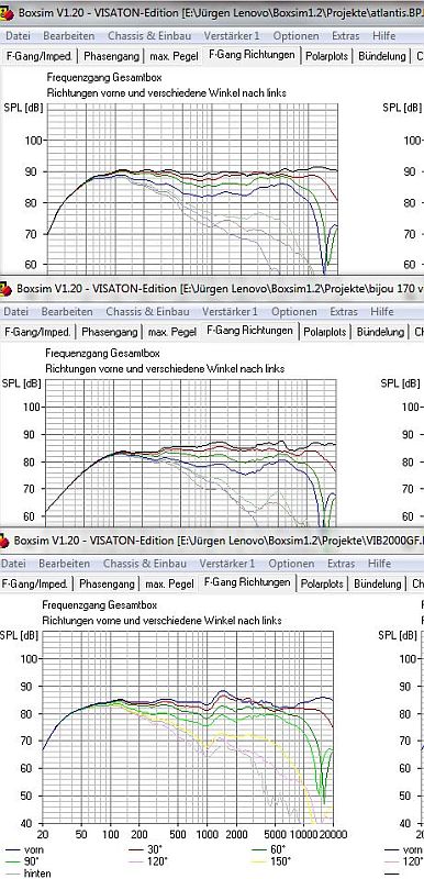

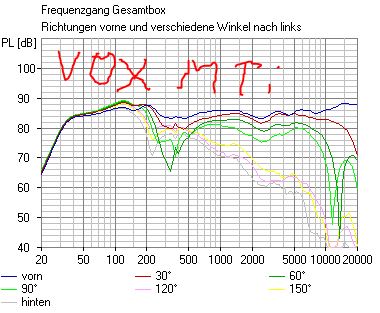

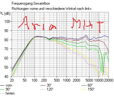

        Einige Beispiele, gezeigt wird die horizontale Abstrahlung. Je näher die Winkelkurven zusammenkommen, um so breiter die Abstrahlung. Über 90 Grad ist relativ uninteressant.
        Darüber hinaus erkennt man die Macken eines LS. Die Winkelschalldrücke sollten gleichmäßig abfallen. Wie stark, ist abhängig von Raum und Geschmack. Die Vox hat da so ihre Macken, die Aria MHT macht das prima. Ich sage aber nix dazu, was besser klingt/gefällt. Das muss jeder selbst entscheiden.

                Noch einige Beispiele, auffallend schlecht die Vib 2000, wie zu erwarten.

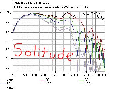

                            Ich als Bauer habe da mal eine Frage zu den Winkeln. Relativiert sich das nicht wenn man auf seinem ausgemessenen Hörplatz sitzt. Mehr wie 30° wird man da wohl nicht überschreiten.
                              • 2311
                              Es geht um die Relektionen!
                              Strahlt ein Lautsprecher breit erzeugt er viele Reflektionen. Strahlt er eng, dann mit weniger Reflektionen.
                              Dafür die die 30*, 60* winkel wichtig.
                              Hier zum Beispiel ein B200:
                              Hier eine Conga:
