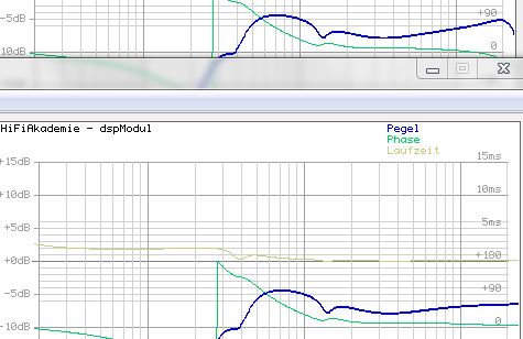

          So kann der Effekt wirken:
          Damit sind alle Bauvorschläge mit der Ke hinfällig!

              Da liegste aber schief. 14 kHz höre ich noch.
              Sogar den Unterschied (ab 13 kHz) noch - was mich erstaunt hat.

                          Diese Abweichungen bis zu 2 dB habe ich auch 2007 festgestellt und dann mit dem Vorwiderstand korrigiert.
                          http://www.visaton.de/vb/showpost.ph...&postcount=214
                          Das ist noch ok, aber 6dB....und mehr Klirr. Mal warten, was V dazu sagt.
                          Jungs......................, 20KHZ höre ich auch noch mit-->120db in 5cm Abstand Also bitte
                          Jaja Volker, ich habe ja selbst gestaunt, weil das eigentlich nicht geht - ev. klingt es einfach sauberer, weil ich mit diesem Filter des DSP die Resonanzfrequenz und sonstigen Müll abschalten will. Manche Hersteller machen das auch, sie kappen bei 20 kHz. Ist ja auch wurscht.
