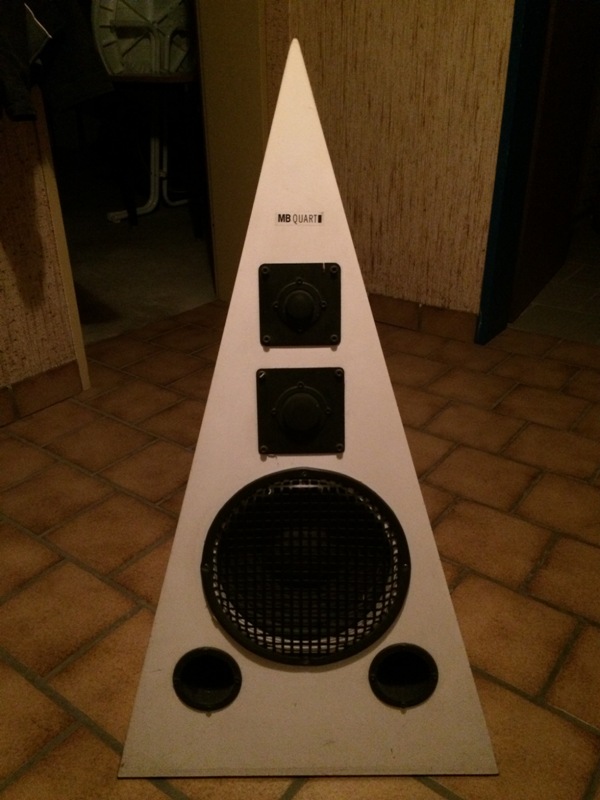

    Ich bin neu hier und stehe vor folgenden Problem.
    Ich habe bei mir im Keller schon seit langen noch ein paar alte Pyramiden Boxen rumstehen mit folgender Bestückung:
    Hochtöner Visaton DTW 95 FFL
    Mitteltöner Visaton DMR 15 NG
    Tieftöner Sound Craft 334308
    Frequenzweiche Monacor DN10
    Zwei Bassreflexrohre
    Hochton und Mittelton Regler
    Die Boxen haben 50cmx50cm Grundfläche und sind 90cm hoch.
    Mein vorhaben ist jetzt die Boxen wieder für unser Wohnzimmer fertig zumachen ich möchte komplett neue Pyramidengehäuse bauen die von der Grundfläche kleiner sind aber dafür höher da sie jetzt doch sehr klobig wirken und der Tieftöner soll nicht mehr von hinten angeschraubt werden sonder von vorne und wenn es geht mit einen feinen Gitter versehen werden.
    Meine Fragen sind jetzt:
    Bassreflex Ja oder Nein
    Passen meine ganzen komponenten wirklich zueinander Hoch und Mittelton sind denke ich gut aber der Tieftöner glaube ich ist ja nicht so toll und wie sieht es mit der Weiche aus ?

    Leider muss ich dir schreiben, dass an diesen Lautsprechern absolut nichts zusammen passt.
    Das ist eine wahllose Kombination von Chassis und Frequenzweiche in einem nichtabgestimmten Gehäuse.
    Auf dieser Basis kann man ohne Messequipment nichts daraus machen.
    Sorry

      Ja da gebe ich DD Recht, der Fachmann schüttelt hier den Kopf.
      Es stimmt leider: die Weiche ist ein Universaltyp, der nicht zu den Chassis passen dürfte.

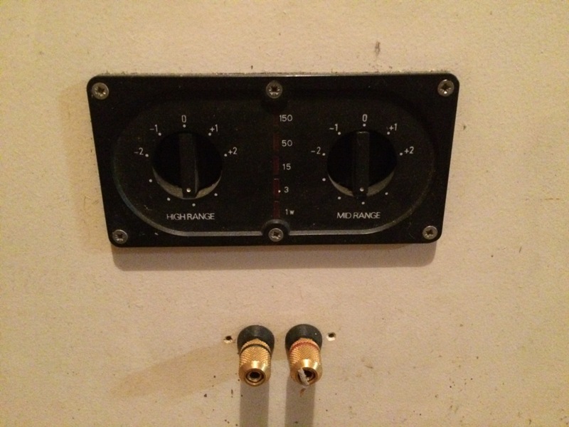

      Trotzdem trennt die Weiche irgendwas und um der falschen Trennung wieder etwas Klang zu verschaffen gibt es ja die zwei Pegelsteller.
      Ich behaupte mal, dass typische Chartsmusik aus diesen Pyramiden-Boxen besser hervorklingt als aus so mancher "Markenbox" aus dem Blödmarkt.
      Wenn Du also etwas Zeit, Lust und Geld hast, sollte man auf Basis der alten Visaton-Bauvorschläge etwas finden können was den Hochton und Mittelton perfekt bedient - und ein passender Tieftöner ist bestimmt auch in Sicht. Ich gebe zu ich konnte keinen Bauvorschlag finden wo diese Lautsprecher drinnen sind, da wird sich einer von den "Alten" erinnern müssen.
