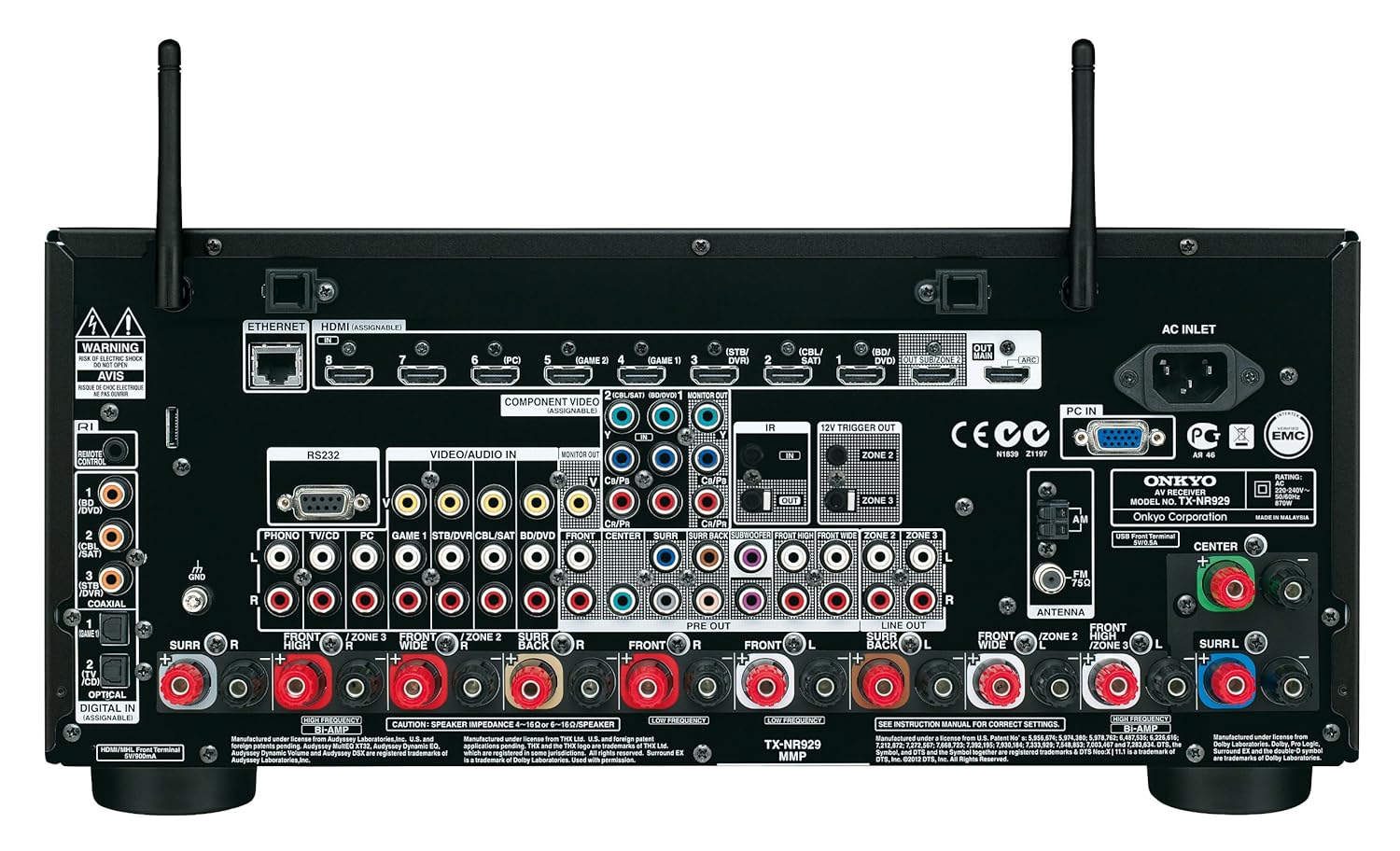

                @ HobbyLS
                das habe ich schonmal gelesen, und ich finde die Idee nicht schlecht da ich erstmal kein Geld kaputt machen kann wenn ich es nicht hin bekomme. Aber was ich mich die ganze Zeit Frage, wo ist bei meinem Verstärker der Multichanneleingang???
                Steh ich auf dem Schlauch???
                Habe mal noch ein Link von den Anschlüssen angehängt.
                http://ecx.images-amazon.com/images/...L._SL1500_.jpg

                      • 2468
                      Ich glaube, die Eingänge zu den einzelnen Endstufen gibt es einfach nicht, braucht ja normalerweise auch keiner bzw. auf die Rückseite passt ja auch wirklich nix mehr ...

                        @Crashmaster: hast wohl Recht. Beim ersten Überfliegen und der hohen Anzahl an Stecker und Buchsen auf der Rückseite bin ich davon ausgegangen...

                          @ HobbyLS
                          so viele Anschlüsse und doch nicht das Richtige dabei
                          Also ich merke schon das die Tendenz hier im Forum eher Richtung vernünftiger Stereo Verstärker geht.
                          Ich habe mal etwas gegoogelt und bin jetzt bei diesem gelandet: Onkyo A-9070
                          Wäre mit ca. 850 € im Budget und man kann Vor- und Endstufe auftrennen, d.h. ich könnte den Mini DSP weiterhin zur Raumkorrektur verwenden. Was haltet Ihr davon??
