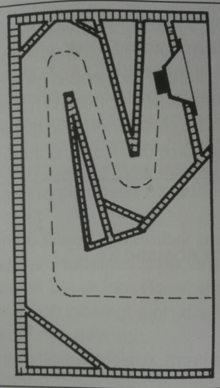

    Vermutlich werde ich in naher Zukunft zwei GF200 bekommen (und wenn nicht, wird halt mit anderen Chassis gebaut) und ich würde gerne mit exotischen Gehäuseformen experimentieren. Falls sich hier herausstellen sollte, dass das keinen Sinn macht, würde ich einen BR-Sub bauen.
    1. Horn
    2. TL
    Beide Gehäuseformen sind extrem groß, jedoch scheint es mir so, als würden für mich die Vorteile vom Horn denen von der TL überlegen sein.(Ich möchte hohe Pegel und brauche nicht unbedingt Tiefbass.)
    Im Anhang befindet sich ein Bild aus dem "Handbuch der Lautsprechertechnik" von Visaton (Abb. 65: Prinzip des Gefalteten Exponentialhorns)
    So ein Horn mit oben 2 GF´s nebeneinander könnte ich mir sehr gut vorstellen, jedoch bräuchte ich jetzt eure Hilfe.
    Welche ungefähren Maße habe ich zu erwarten?
    Mit was für Pegeln kann ich rechnen?
    Lohnt sich der Aufwand im Gegensatz zu BR?

    das abgebildete Horn ist ein so genanntes backloaded Horn. Sowas wird im
    Allgemeinen nur verwendet, wenn die Membran zusätzlich zum Hornausgang auch
    noch direkt Schall abstrahlen soll, z.B. höhere Frequenzen.
    Bei Subwoofer ist das frontloaded Horn eher angesagt und arbeitet auf der einen
    Seite in ein geschlossenes Volumen, auf der anderen in ein Horn. Ich denke
    mal du meinst letztere Variante. Ein backloaded Horn ist unterhalb der Grenzfrequenz
    wegen der beidseitig offenen Bauweise nicht geschützt. Wer geschützten Verkehr
    wünscht, "arbeitet" in die Richtung "da wo nix rauskommen soll" geschlossen.

      Ok, also ein front loaded exponentialhorn, dabei brauche ich aber auch eure hilfe. Bzw. wenn ich gleich wieder Zuhause bin, lese ich mir mal nen bisschen was durch.

        "Bandpass würde ich bei den schönen Chassis eig. nicht gerne machen. Wenn mit Plexiglasfenster
        Ich bin nach wie vor sehr interessiert an TL. Würde sich das für Musik (House, Dubstep, Trap) lohnen?? Bringt TL nur den tieferen Bass oder auch Pegel??"
        TL kannst du für sowas vergessen...du brauchst sauberen und "schnellen" Bass. TL-Sub ist nett für's Kino Da du auch noch viel Wirkungsgrad haben willst, bleiben nur BR oder Horn - je nach Platz. BR auf zwei bis vier Subwoofer verteilt wäre meiner Meinung nach die bessere (und kleinere) lösung. Hörner haben bestimmte größen/maße/Formen...BR-Sub kannst du so "formen" wie du willst - z.B. unauffällig und Platzsparend in die Raumecke(n). Es sei denn du hast genug Platz ein/zwei Hörner aufzustellen
        Würde auch erstmal schauen ob der GF200 Horngeeignet ist..die TSPs müssen stimmen

            Grob:
            Faktor X = fs/Qts
            X <= 40 Transmissionline
            X ca. 50 (40...80) geschlossene
            X ca. 60 (50...100) Bandpass-Systeme
            X ca. 100 (80...120) Bassreflex
            X>= 120 Chassis für Hornsysteme
            Die Zahlenwerte sind nicht all zu genau zu nehmen. z.B. ein Chassis mit Qts=0,37 und fs=22 (X=59) würden viele trotzdem eher in ein BR als ein geschl. System bauen. Grob gelten auch folgende Regeln zum Qts: <table bgcolor="#ffffff" border="1"><tbody><tr> <td>Qts</td> <td>Eignung</td> </tr> <tr> <td><0,3</td> <td>Horn-System</td> </tr> <tr> <td>0,3...0,4</td> <td>Bassreflex oder Bandpass</td> </tr> <tr> <td>0,4...0,6</td> <td>geschlossenes System</td> </tr> <tr> <td>0,5...0,8</td> <td>Free-Air</td> </tr> <tr> <td>0,8...1,4</td> <td>Offener Lautsprecher, bedingt Free-Air</td></tr></tbody></table>

                  Mit dem GF im Horn hab ich auch keine Erfahrung, ich kann nur allgemeine Tips preisgeben:
                  -je kleiner der Qtc-Faktor, deston größer die Mundfläche
                  -es muss rückwertig kein geschlossenes Volumen sein, du kannst BR einbauen
                  -Erfahrungsgemäss sollte der Qtc über 0,7 sein
                  -das Gefaltete Exponentialhorn (Visatonzeichnung) hat sicher eine Höhe von 1m, alle andere Maße sind Verhältnisse
                  -ich weiß leider noch nicht den Einsatzzweck deines Anliegens, aber für Pegel hat da der Griff in PA-Chassis-Regal sicher nochmal Vorteile
                  Mir mit geeignetem Chassie beste auch kompakte bekannte Varianten von Basshörnern:

                      • 1308
                      Könnte mir vorstellen das der erste BV von Beyma mit verringerter Gehäusebreite und 2 GF funktioniert, ausprobieren ist jedoch oberstes Gebot. Wäre auch kompakt und leicht zu fertigen, Treiber ist geschützt vor wilden Partypeople. TrennFQ ca. 80Hz, Maße ca. 78/53/30cm.
