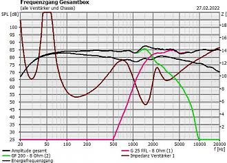

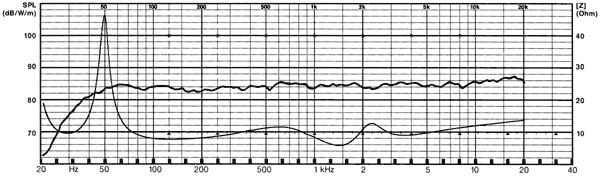

          Ich hole den Thread mal hoch: zur Zeit restauriere ich eine VIB II Extra aus Studentenzeiten mit dem Ergebnis, dass außer dem Gehäuse-Rohling alles neu entsteht - also eine VIB 2000 GF. Zusätzlich habe ich in Boxsim etwas mit dem Waveguide herumgespielt. Dabei ist mir aufgefallen, dass bereits in der originalen Boxsim-Simulation eine Überhöhung des Frequenzganges bei ca. 1300 Hz. sowie eine Senke bei etwa 2300 Hz simuliert wird. Im "echten" Frequenzschrieb von Vistaton ist diese Welligkeit nicht vorhanden. Sollte es sich um eine Unzulänglichkeit in der Simulation handeln, würden natürlich auch alle Simulationen bzw. Optimierungen mit dem Waveguide ins Leere laufen. Vielleicht hat ja jemand der Mitlesenden eine Erklärung oder noch besser eine Empfehlung bezüglich Anpassung der Frequenzweiche?

                walwal genau den "Höcker" des Sperrkreises meine ich. Er soll den Anstieg im Mitteltonanstieg des GF200 kompensieren. In der Simulation müssten der Parallelschwingkreis und der Tiefpass für einen linearen Frequenzgang an dieser Stelle anders aussehen. Im Amplitudenfrequenzgang von Visaton ist davon aber nichts zu sehen. Durch den G25 im WG ließe sich zudem die Trennfrequenz in der Theorie etwas nach unten schieben und ein sauberer Übernahmebereich darstellen. Aber wie klingt es? Bevor ich die Schallwand unwiederbringlich mit dem Waveguide ruiniere, würde ich wenigstens annähernd per Simulation ein plausibles Ergebnis abschätzen wollen.

                  • 29067
                  Ihr verwendet alte Dateien. Mit den neuen sieht es besser aus. Trotzdem könnte man die Simu optimieren. Aber die Abweichungen zur Messung liegen im Unsicherheitsbereich. Bauen, anhören, oder messen, dann bei Bedarf Änderungen testen.
Name: vib 2000 gf.jpg
Ansichten: 582
Größe: 121,2 KB
                  Der GF oder der Sperrkreis ist der Störenfried. Mit WG bei 1500 trennen.
                  Zuletzt geändert von walwal; 27.02.2022, 22:05.

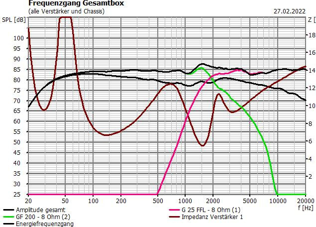

                    Ich habe die Chassisdaten aus Boxsim 2.1 genommen. Gibt es noch etwas aktuelleres?

                      Es ist wichtig die Partialschwingungen einer Membran nich anzuregen und HT nicht unter ihrer Resonanz zu betreiben. Visaton hatte den Ht sogar bei 1700Hz akustisch getrennt in dem Monitor 1 glaube ich. Ich mache hier einen Vorschlag und schäme mich dafür.
                      VIB2000GF-WG SW 1.BPJ
                      Probiere erst mal aus, mit einer test WG. Schreibe wie es geworden ist

                              Die Simulation macht mit den aktualisierten Chassisdaten einen Pegelsprung von ca. 6dB zwischen 1 und 1.5 kHz, welcher in der Messung von Visaton nicht vorhanden ist.
                                • 29067
                                Deine Simu mit WG ist ok, ev den HT etwas leiser machen.
