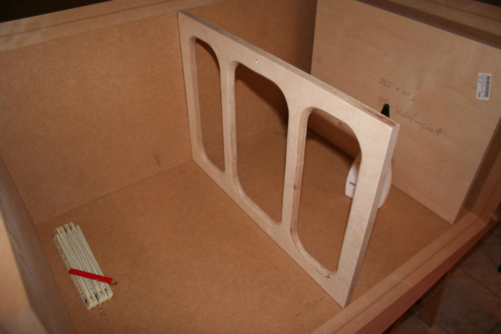

                        Die Vorschläge einfach ignorieren Plane einen Sockel für die Bijou 170 - d.h. genauso breit, aber nur so hoch, dass der Hochtöner auf Ohrhöhe liegt. Tiefe dann entsprechend anpassen. Netto-INNENvolumen dabei auf ca. 45 Liter halten. Bassreflexrohr reicht ein graues HT-Rohr aus dem baumarkt. Länge lässt sich anhand Durchmesser berechnen Rohr nach hintnen legen, dann stört es nicht
                        Zwei Verstrebungsbrettchen einplanen. So 15-20 cm lang vielleicht. Oder gleich ein bis zwei mal sowas:
                        http://bluelinecinema.de/images/DIY-Sub/verstrebung1
                        http://www.abload.de/img/100_456528e3.jpg
                        Alle Gehäuse aus 19 mm MDF, wenn bei Bijou nichts anderes angegeben.

                              Ahsoo..wenn du Reflexkanal maagst, dann kannst den auch nach vorne bauen Am einfachsten direkt aus Brettern - wie bei der VIB
                              40-50 Liter ist optimum, wenn du schön tief abstimmen willst. Da Chassi, Versteifung und Reflexrohr in der Box Volumen weg nehmen, packt man paar Liter drauf
                              Original von Visaton:
                              <table border="0" cellpadding="0" cellspacing="0"><tbody><tr><td style="width: 30%;">50 l/Bassreflex</td> <td style="width: 25%;">BR 25.50</td> <td style="width: 20%;">31 Hz</td></tr></tbody></table>
                              Box bereche ich immer mit BassCADe. Da geht das total einfach. Breite und Höhe angeben + Materialstärke + benötigtes Innenvolumen. Er berechnet die Tiefe + kann dir sogar je nach gewünschtem Zuschnitt auch gleich die Maße nennen, die du dem Baumarktzusäger weiter gibst
                              http://www.selfmadehifi.de/basscad.htm
