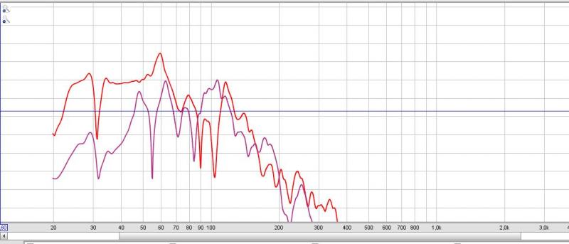

                          So, habe heute mal rumgespielt und gemessen, anbei mal ein Bild der Petit Orgue in Rot, bei 25hz im Receiver +6DB eingestellt und bei 63Hz-6DB und in Violett den TB hinter dem Flat auch leicht korrigiert, man muss fairnesshalber sagen dass der TB nur 226cm2 Fläche hat und auch nur 2 Treiber im gegensatz zur PO. Die PO steht also in meinem Raum fest, jetzt versuche ich noch den Treibe bei 20 hz noch etwas zu steigern über minidsp, auch kann man erkennen das der receiver nicht steil trennt, muss mal weiter spielen, aber so gefällt mir der klang schon sehr gut zu den Belle CR Semilight (DSM25FFL im WG, Weiche von Zxlimited)
                          Kann ich nur empfehlen, super Lautsprecher....
