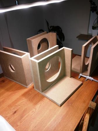

Aufbau petite orgue Sub
  • blaueelise
    • 22.10.2012
    • 551
    Jep, Dito
    • blaueelise
      • 22.10.2012
      • 551

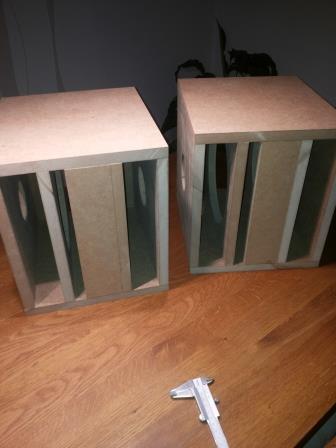

      Wer erkennt den Fehler?
      • blaueelise
        • 22.10.2012
        • 551
        so, der zehnte Versuch Bilder hochzuladen...
          Ich erkenne sogar zwei...
          Neben dem aus dem Rätsel stellt sich mir die Frage,
          wie Du die Chassis nach dem Fertigleimen in das Gehäuse bringen willst.
          Oder werden die zwei Hälften nicht verleimt?
          Gruß,
          Alexander
          • blaueelise
            • 22.10.2012
            • 551
            Ich sage nur Baumarkt Zuschnitt, einmal nicht kontrolliert, werde die Gehäuse aufeinander schrauben und testen, später überlege ich mir ob ich sie fest verleime nach dem Anstrich. ...

                Boa, da liegt der Zuschnitt wohl etwas daneben-ich fürchte bei diesen Spaltmaßen lassen sich die Kammern nicht mit Quarzsand befüllen
                Oder wird es ein R.I.P.-pol?
                Jaja, wer den Schaden hat....

                  Da gehört ein schmaler Streifen schwarzes MDF rein, dann ist es "Design" und sieht aus wie gewollt
                    Ja aber wie willst Du denn die zwei Tieftöner pro Gehäuse da reinkriegen? Du hast durchgehende Boden/Deckelplatten

                      ihr macht mir Mut, denke 4 25iger bässe sollten für nen versuch reichen? Wenn das Ergebnis gut ist wird erweitert, ob diese chassis oder 30iger, 38 iger oder 46iger, wird anschließend überlegt, erstmal muss ich meine raummoden in griff bekommen.
                      Die beiden Hälften sind noch nicht geklebt und auch nicht verschraubt, nachdem die Chassis sitzen wirdvverschraubt, erstmal mit spax

                        Es geht wenn zumindest eine "Einheit" nicht verleimt wird sondern verschraubt bzw. mit Dübel und nichtverleimt+Schrauben, aber warum die Abweichung vom üblichen Aufbau erschließt sich mir auch nicht. So kommen alle Impulskräfte im 90°Winkel auf die Verschraubungen, und das bei MDF. Nunja, bei WS25E wird das schon noch halten

                          Ich wollte oben eine geschlossene Einheit, an die Impulskräfte habe ich nicht gedacht, hm, wird wohl hoffentlich bei den25igern halten
                            Die Leichtgewichte werden Dir nix zerlegen
                            Ist halt nur furchtbar unpraktisch, Du musst ja komplett alles auseinanderschrauben können. Aber wenn´s Dir gefällt...
