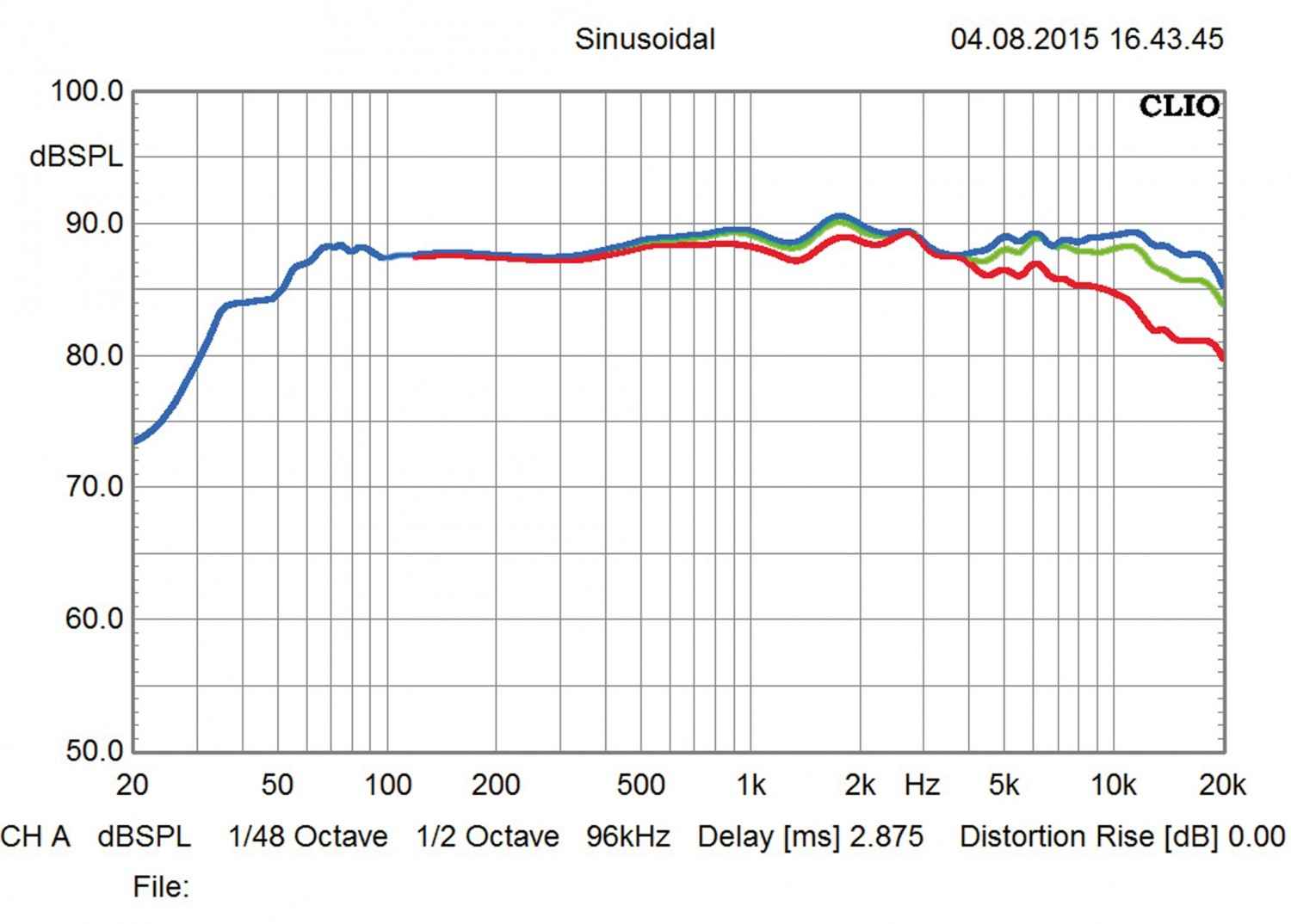

                        Frequenzgangmessung gefunden:
                        Die taufrische Lautsprechermanufaktur „Inklang“ aus Hamburg bietet jedem Kunden die Möglichkeit, seine Traumlautsprecher individuell nach Maß zu fertigen. Zur Auswahl stehen sieben Basismodelle, die sich in bis zu 400 Varianten konfigurieren und aufbauen lassen. Wir griffen gleich in die Vollen und haben für unseren Test die Inklang-Flaggschiffe namens „17.5 Advanced Line“ geordert.
                        Sieht recht gut aus, der obere Mittelton ist etwas zu laut, was nerven kann. Und natürlich wie bei allen LS mit Kalotte (im kastigen Gehäuse) Störungen unter Winkel.
