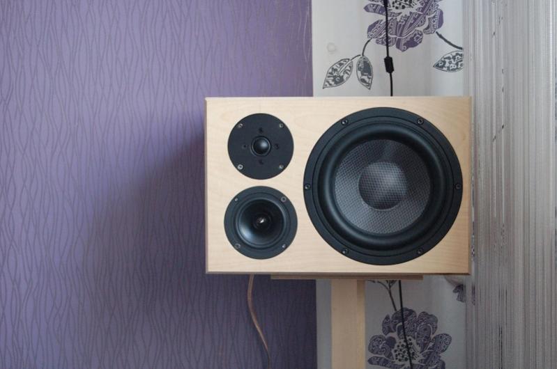

    In der neuen HH wird eine 3-Weg-Bookshelf (BS) Box mit ausschließlicher VISATON Bestückung vorgestellt: TIW200, B80 und G20SC.
    Gefällt mir sehr gut!Die Weiche ist mal kein Bauteilgrab und die Trennfrequenzen liegen bei 500Hz und 3kHz. Der TIW läuft in 20 Litern mit GHP.
    Mein "Meckern" beschränkt sich auf 2 1/2 Dinge:
    - mit 82dB/2,83V/1m nicht gerade ein Wirkungsgradwunder, einhergehend mit dem Umstand, dass selbst der B80 schon einen Spannungsteiler verpasst bekommen hat (wäre der GF200 oder der AL200 vielleicht die bessere Wahl gewesen?!)
    - der TP des B80 ist alles andere als mustergültig: läuft bis ~10kHz nur 10dB unter Referenzpegel
    Viele Grüße,
    Christoph

      Ist ein 3"-Chassis nicht ein wenig schwach auf der Brust für 500 Hz?

            selbst bei trennung bei rund 200 hz an meiner stella tiw200b80 geht der b80 richtig gut, ...

              als Nahfeldmonitor, wie auch präsentiert, müsste der Wirkungsgrad reichen.

                        die Box finde ich richtig klasse, schönes handliches Kraftpaket. Ich glaub die bau ich mir für unsere Terrasse, in der 15 Liter Version, mit integriertem Verstärker und Bluetooth.

                          die Box finde ich auch klasse, Chassis hab ich jetzt alle hier liegen, daher hab ich mir heute die Gehäuse gebaut. Ich möchte noch ein Tipp geben, falls jemand die Vision BS nachbaut. Der Außendurchmesser (221mm) für den TIW 200XS wird in der Zeichnung der Hobby HiFi falsch angegeben, richtig ist 222mm. Ich habe 223mm gewählt, ist ein bissel Platz für Farbe und Chassis- Toleranz.

                            die VISION- BS hab ich (bis auf Lack und neue Schrauben) fertig. Die Weiche bzw. die Spannungsteiler für HT und MT hab ich neutral belassen. Gestern Abend hab ich mit den LS Musik gehört, Receiver lief erst im Pur-Direkt Modus, dann auch mal ein gemessen. Für meinen Raum (16qm) völlig ausreichend! Die LS klingen hier im Raum (im Direkt -Modus) schön druckvoll und Stimmen/Raumabbildung werden richtig schön groß wiedergegeben, KLASSE!!! Das Design der LS hat es mir schon länger angetan, mir sind meine Studio LS mit TIW 300 doch etwas zu groß, daher finde ich die VISION -BS für mein Wohnraum doch sehr gelungen.
