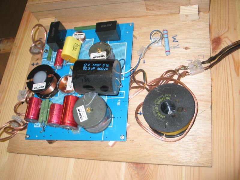

            Das Bild zeigt die Weiche der Vox 252, die etwas umgebaut wurde. Andere Kondensatoren, die 2. Spule im TT, die damals nachträglich nöttig wurde und andere Widerstände. Mir war der MT auch zu leise. Bass zu viel. Naja, hat sich erledigt.
            Ganz links sind die billigen Lötanschlüsse ohne Beschriftung, die bei zu langem löten auch mal abgehen können.
            So gehört sich das:

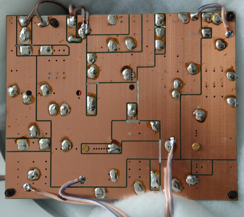

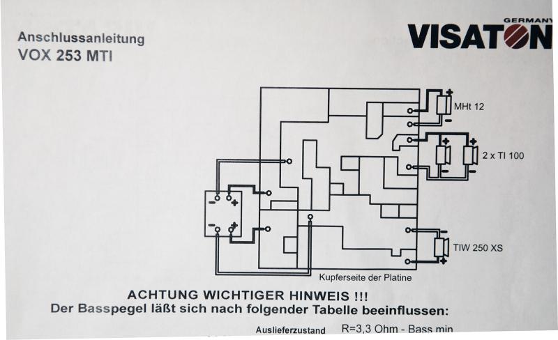

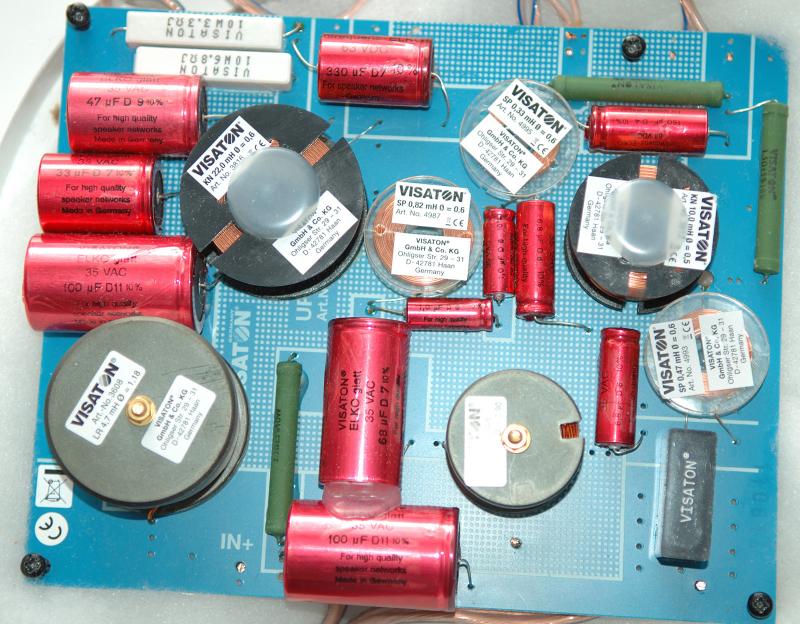

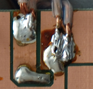

                Anbei die Fotos der Weiche.
                Anschlussanleitung (hier stark vergrössert, Originalgrösse ~1/3 DIN-A4)
Ansichten: 1
Größe: 40,9 KB
                Bestückungsseite
Ansichten: 1
Größe: 100,4 KB
                Kupferseite
Ansichten: 1
Größe: 78,0 KB

                  Sind die Kabel am Anschluss unten auch vertauscht also Blau minus
                    • 29067

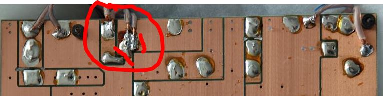

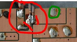

                    Hier liegt der Hund begraben:Kurzschuß zwischen Feld 3+4, der Lötpunkt gehört dort nicht hin, sondern weiter rechts
                    und 2 Drähte sind dort auch ungünstig! Spielen die MT überhaupt?
                    • jan-delay
                      • 28.03.2015
                      • 8
                        Das sieht evtl. auf dem verkleinerten Foto so aus:
Ansichten: 1
Größe: 99,7 KB
                        Die MT spielen - wie würdest Du dann zwei Chassis anschliessen ?
                          • 29067
                          Der Lötpunkt ist falsch, er gehört in das grüne Feld, wie Visaton vorgibt. Wenn man so genau hinschauen muss, um zu erkennen, dass dort kein Kurzschluss ist, wird es kritisch.
                          Aber scheint ok zu sein, wie in der Vergrößereung erkennbar.
                          Frage mal die Visatontechnik wegen MHT. Spielt der denn ohne Weiche? Kein Durchgang vorhanden am MHT ohne Weichenanschluss?
                          Ein Draht an die Weiche und hinter der Weiche aufsplitten ist sicherer.
