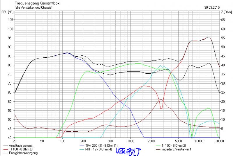

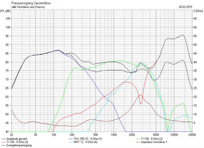

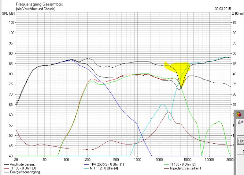

      Überprüfe noch mal deine ganze Verdrahtung. Das was du beschreibst, kommt nicht hin - also die Verpolung des MHT würde besseres Ergebnis erzielen. Das hier passiert, wenn du den MHT falsch dran hast (was ja deiner Grundbeschriebung mit dem angeblich korrekt gepolten MHT entspechen würde) - ein schönes Loch im Mittel/Hochton:

            @Peter: ich denke du hast Recht mit HT/MT Tausch...so sieht das aus wenn man einen der TIs mit dem MHT vertauscht...ein mal normal und ein mal verpolt - was den etwas besseren Klang erklären würde, wenn der MHT verpolt angeschlossen wird:

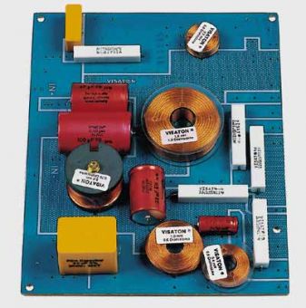

                  Müsste die hier sein, oder?
                  http://www.visatonshop.at/out/pictur...e1%2858%29.jpg
                  Weichenplan:
                  http://www.visaton.de/Bilder/WEICHEN...ox253mti_w.gif
                  MHT müsste somit zwischen den Beiden Polen eines 8,2 R Widerstands sein.
                  Die beiden TIs mit dem Pluspol an der dunklen 10 mH Spule und mit Minus am 150 uF Kondensator.

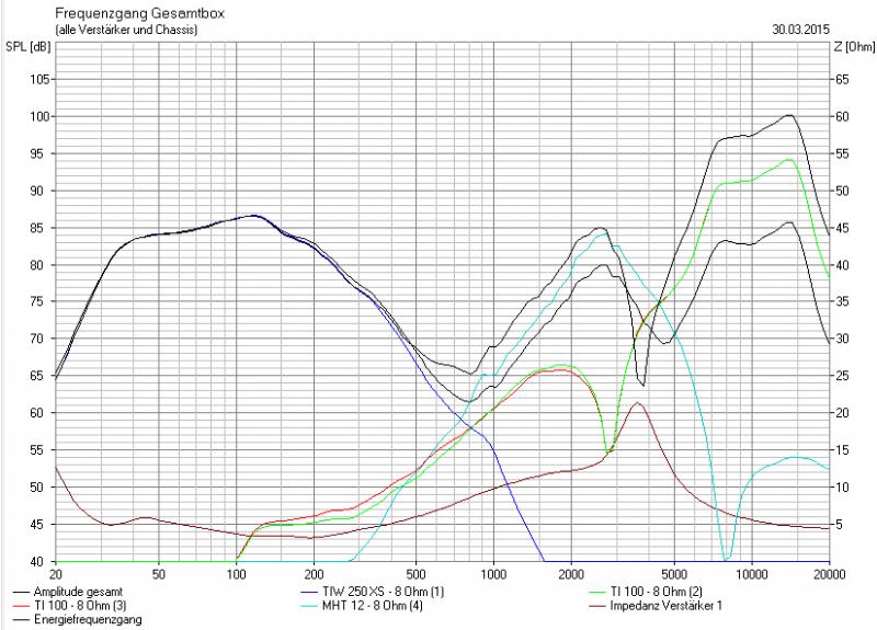

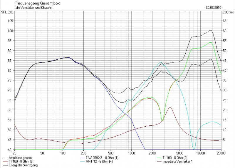

                      Das ist wahrscheinlicher, da ja beide TIs zusammen dran müssen. Ich vermute auch eher, dass er den MHT an "M" (Mitteltöner) angeschlossen hat...
                      Hier...ein mal MT/HT vertauscht und ein mal MHT noch zusätzlich verpolt - was der Frequenzgang gaanz leeicht verbessert.
                      Das würde den schlechten ton und verschluckte Instrumente erklären...
