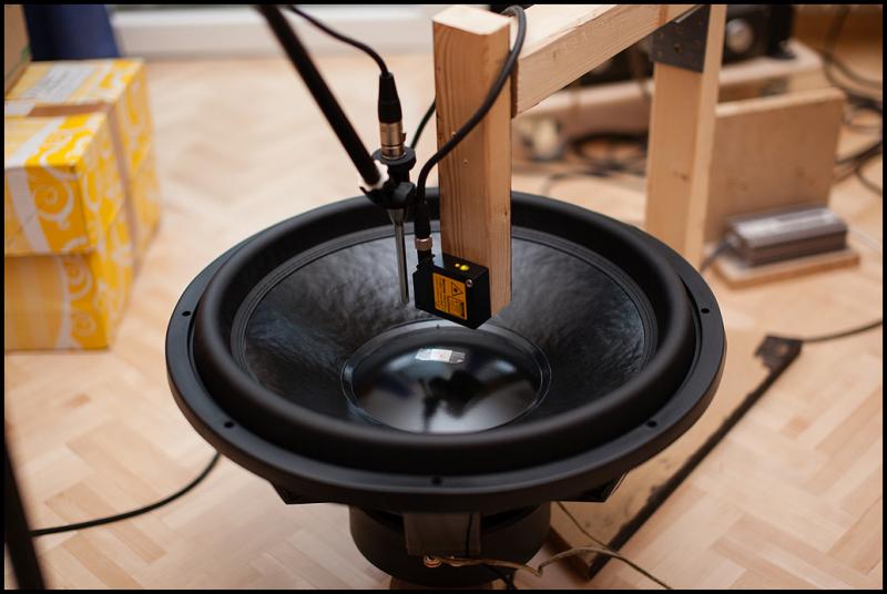

      Dass die nichtlinearen Verzerrungen schon vor Xmax hörbar werden, ist richtig. Das kommt aber auch ganz extrem auf die Frequenz an. Abhängig von 10% THD sinkt Xmax mit der Frequenz. Das heißt, bei 20 Hz sind die 10% schneller erreicht als bei 40 Hz.
      Hier ist eine Laser-Messung eines 18" mit einem mathematischen Xmax von 25 mm. Er erreicht auf seiner Resonanzfrequenz (21 Hz) die 10% THD bei knapp 20 mm, was extrem viel ist. Der Laser kann nur bis +/- 20 mm messen, weshalb die Auslenkungskurve darüber immer stärker abknickt.
      Ich habe bei meinem SBA die Erfahrung gemacht, dass man Klirr bei 20 Hz ab ca. 5 - 7 % hören kann, wenn auch sehr leise und nur bei Sinustönen. Und es hängt davon ab, ob K2 oder K3 stärker vertreten sind. Letzteres ist einfacher hörbar. Nachgeprüft habe ich das mit speziellen Testsignalen, die Harmonische enthalten. Mein SBA erzeugt bei 20 Hz vernachlässigbar wenig THD (<0,3 %) bei gemäßigter Lautstärke (z.B. 90 dB).

                wie kommt man dann zu einem brauchbaren Ergebnis? Die Klirrmessung bei dieser tiefen Frequenz ist doch sehr ungenau, wenn man nicht grad einen schalltoten Raum hat. Und die Messung des Membranhubes, wie funktioniert denn das?
                Wolfgang
                • FoLLgoTT
                  • 01.02.2002
                  • 699
                  Wie auf dem Foto zu sehen, habe ich die nichtlinearen Verzerrungen im Nahfeld gemessen und ohne Gehäuse. Durch den akustischen Kurzschluss gibt es praktisch keinen Raumeinfluss, da keine Anregung.
                  Die Auslenkung misst ein Laserdistanzsensor. Der gibt zu jedem Zeitpunkt eine Spannung aus, die linear zu dem Abstand des gemessenen Objekts ist. Die obere Eckfrequenz meines Sensors beträgt ca. 500 Hz. ARTA interpretiert diese Spannung und stellt sie in mm dar. Das ist alles hier nachzulesen.
                  Klippel R&D misst auch mit einem Laser, allerdings reagiert der deutlich schneller und ist somit auch für hohe Frequenzen einsetzbar. Und die Software kann natürlich deutlich mehr auswerten und darstellen als STEPS.
                  Nils
