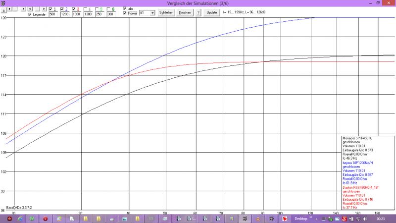

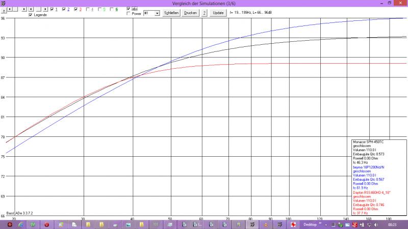

            Mit entsprechenden 18"-Lautsprechern kann man auch fc von 35-40 Hz erreichen (zB mit so einem Dayton-Alumonster mit 500g bewegter Masse). Allerdings haben die halt einen schlechten Wirkungsgrad von rund 90dB/W. Übliche PA-18er haben einen Wirkungsgrad von 96-99dB, eine fc von 60-80 bei einem angemessenen Volumen von rund 100L) und eine Belastbarkeit von rund 1000W AES.
            Vergleicht man die Schallpegel bei sagen wir 30 Hz, so zeigt sich, dass auch das Alumonster keinen höheren errreicht, weder bei 1W noch bei max. Nennleistung.
            Wer macht nun weniger Verzerrungen? Wäre eine interessante Frage. Denn wenn beide gleich sind, bringt die tiefe fc keinen Vorteil.
            Mit dem Dayton meine ich den RSS460HO, als typ. PAler sowas wie zB den Beyma 18P1200Nd.
            Anbei Pegel-Vergleich bei 1W (drei 18er)
            • aurelian
              • 05.03.2013
              • 1910
              Hier noch der Pegel bei max. Nennleistung laut Herstellerangabe
              (die Leistung sieht man in der Grafik)

                  Weiß ich auch, sieht man ja in der Grafik im Detail.
                  Beim Dayton im übrigen kaum niedriger. Ist alles da, man muss nur hinschauen.
                  In Wahrheit besitzen die Schwermembraner im Tiefbass einen höheren Kennschalldruck als die PA-Treiber.
                  Ist ja nicht wahr, Grafik anschauen...... bei allen dasselbe
                  Habe ich früher auch geglaubt, das mit den schweren Membranen, ist jedenfalls nicht verallgemeinerbar, denn die hier gezeigten Chassis sind typ. Vertreter für PA (Beyma), schwere Aluschüssel (Dayton) und populärem 18"-HiFi-Sub (Monacor), Preisklasse 400 - 500 Euro.
                  Noch als Ergänzung: Der TIW300, in 50 Liter, liegt mit 1W bei 40 Hz 3dB unter dem Dayton, bei 30 Hz 4dB und bei 20 Hz rund 4,5 dB (erste der beiden Grafiken) bzw. in absoluten Zahlen bei 84, 80 und 74 dB. Nimmt man 2 TIW300 mit 2x50 Liter, dann haben wir dieselbe Box wie bei den großen und kommen auch auf ähnliche Werte (alles +3dB dazu, also 0 und -1 und -1,5dB unter dem Dayton). Fazit: Man kann es drehen und wenden, wie man will, die Katze hüpft immer aus demselben Sack...
                  Wenn ich mir einen ca. 100L Sub, Closed Box, baue, ist es also ziemlich egal, ob ich nun den Beyma, den Dayton, den Monacor oder 2 TIW300 nehme, auch preislich ist wenig Unterschied....
                  Finde ich schon sehr interessant......

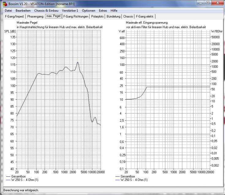

                              • 06.10.2009
                              • 388
                              In dem Subwoofergehäuse habe ich dann auch den aus den Datenblatt bekannten Frequenzgang W 250 S gemessen. Bei 30 Hz ergibt sich im Freifeld 76 dB in 1 m Abstand (in der unendlichen Schallwand theoretisch 6 dB mehr). Die Frage ist nun, um wieviel dB kann man den Pegel bei 30 Hz durch Zuführung von mehr Leistung erhöhen? Die Grenze für den max. Pegel ist durch eine relativ neue Norm gegeben, die den linearen Hub bei Tieftönern definiert. Darin steht, dass bei der Freiluftresonanz der Klirrfaktor maximal 10 % betragen darf. Also habe ich mit der Max.-Pegel-Funktion von Arta/Steps im Bereich von 30 Hz bis 60 Hz den Pegel gemessen, bei dem 10 % Klirrfaktor nicht überschritten wird. Im 1. Bild ist das Ergebnis zu sehen: Bei 30 Hz kann man den Pegel nur um 4 dB erhöhen, bis 10 % Klirr erreicht werden.
                              Das Verblüffende ist, dass der Klirrfaktor entsteht, obwohl die Membran noch lange nicht den max. linearen Hub erreicht. Unterhalb der Resonanzfrequenz spielen eben andere Faktoren eine Rolle.
                              Hallo Friedemann,
                              einem Selbstbauer stehen natürlich nicht die Messgeräte und der schalltote Raum zur Verfügung mit dem eine valide Klirrmessung bei diesen tiefen Frequenzen möglich ist.
                              Wenn ich jedoch die Datei vom W 250 S in Boxsim lade und mir den Reiter Maximalpegel betrachte, dann liegt mein Ergebnis überhaupt nicht weit von Deinem entfernt. Boxsim wird doch auch mit einem max. linearen Hub von 3 mm rechnen. Damit habe ich mit der Aussage, dass das Chassis klirrt, obwohl der max. Hub noch nicht erreicht ist eigentlich ein Problem.
                              Wolfgang
                              • aurelian
                                • 05.03.2013
                                • 1910
                                Das ist aber nichts Neues, denn ist ja wohl bekannt, dass der Klirr bereits bei wenigen Watt stark ansteigt, wo wir noch weit von der max. lin. Auslenkung entfernt sind.
                                Selbst die richtig großen Chassis erzeugen bei einigen Watt und zB 40 Hz bald massiven Klirr, egal ob man sie freeair, CB oder BR betreibt, da ist man von den üblichen +/-10mm für 18" noch weit entfernt, wenn man den Klirr schon zu hören beginnt
