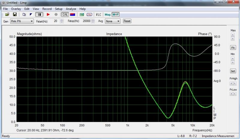

    Hallo Leute,
    ich habe mittlerweile die Frequenzweichen der Concorde WG fertig. TT und MT weise sind messtechnisch identische, bei der HT Weiche habe ich allerdings eine "beachtliche" Abweichung. Die Bauteile wurden von mir vorher gemessen und hatten nahezu keine Toleranzen. Lötstellen sind tadellos. Jemand eine Idee woran bzw an welchem Teil es liegen könnte?
    Marco

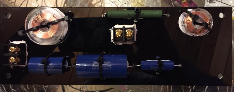

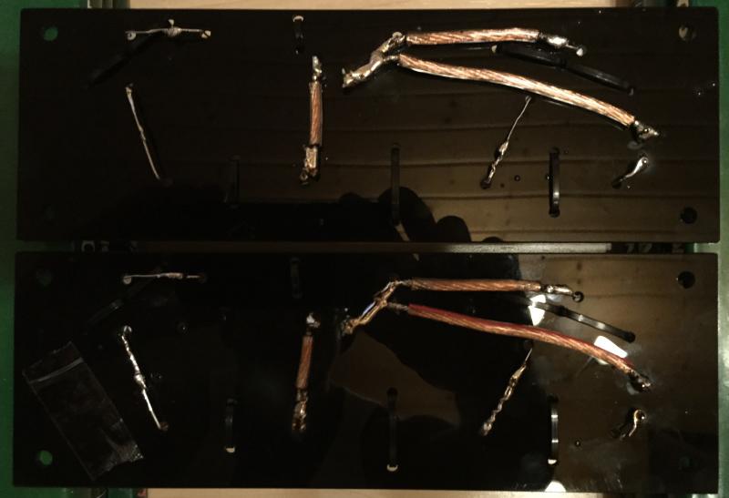

    Hallo hobbyphon
    Wir sehen hir nur eine Weiche von oben.
    Die sieht sehr schön verarbeitet aus, lässt aber keinen Vergleich zu da es nichts zu vergleichen gibt.
    Bilder von beiden Weichen inklusive der Verdrahtung könnten da hilfreicher sein.
    Gruss Andi_m

      Natürlich, macht Sinn
      Mein Fehler..
      Die Weiche mit dem Tesastreifen ist die, mit der geringeren Impedanz.

        Ich sehe keine bedeutende Abweichung, oder soll es um dieses eine Ohm bei 8 kHz gehen? Die fällt unter vernachlässigbar (Auswirkungen in dB berechnen!)

          ich sag mal das eine ohm bei etwa 8 khz ist vernachlässigbar. vielleicht war eine schraubklemme nicht richtig fest angezogen oder eine krokoklemme nicht ganz optimal ?!
          die DIN für impedanz hat eine toleranz von 20 % !!! also, alles okay !

            Danke für eure Hilfe,
            da kommt die perfektionistische Ader heraus, es sind 0,75 Ohm Abweichung
            Ich habe ein paar mal gemessen und bekam immer das gleiche Ergebnis. Mich würde schon interessieren wieso gerade und ausschließlich bei dem 8k Buckel. Muss bei dieser Frequenz doch von einem Bauteil des R-L-C kommen?
            TT und MT sind über den kompletten Frquenzbereich identisch also an meiner Messapparatur kann es also nicht liegen, hoffe ich.

                So es bleibt spannend. Alle Teile ausgelötet und einzeln die Impedanz verglichen: minimale Abweichung untereinander, nicht der Rede wert. Alles komplett neu verkabelt: gleiches Ergebnis. Eine Abweichung von 0.75 Ohm bei dem Buckel.
                Dann habe ich nacheinander jedes Bauteil einzeln überbrückt und die Weichen verglichen: wird der 1uf C überbrückt sind die Kurven der weichen identisch. Wird dir 0,33mH Spule überbrückt sind die Kurven ebenfalls identisch. Bei allen anderen Bauteilen war immer um 8k eine Abweichung.
                Dh der "Fehler" müsste in diesen beiden Bauteilen liegen? Ausgelötet und mit dem Gegenstück verglichen findet man allerdings keine nennenswerten Abweichung in deren Impedanzkurven.

                        Die Messung erfolgte ohne Lautsprecher. Auf dem Bild ist die Impedanzkurve des Hochtonzweig ohne Hochtöner zu sehen. Alle Bauteile habe ich vorher mit einem Multimeter gemessen: alle innerhalb der Toleranz. TT und MT Kurven sind identisch. Nur der HT Zweig macht Mucken, sprich weiche 1 und 2 unterscheiden sich in deren Impedanzkurven. Mit angeschlossenen Chassis ist die Kurve anders aber ich möchte ja nur die weichen auf Abweichungen kontrollieren.
                        Ich konnte letztendlich den Übeltäter ausfindig machen! Es war die 0,33 mH Spule. Nahm ich Spule 1 und setzte sie in Weiche 2 bekomme ich eine identische Kurve. Die Frage ist nur welche Spule ist die böse? die mit der ich eine kleinere oder eine höhere Impedanz bei 8k bekomme haha.

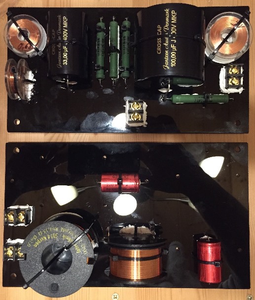

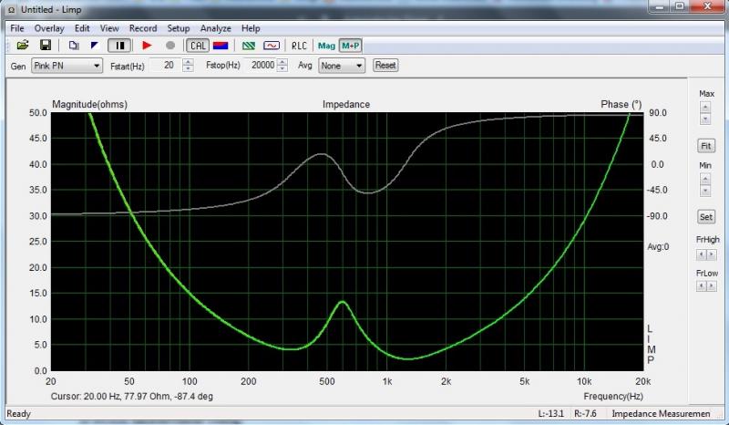

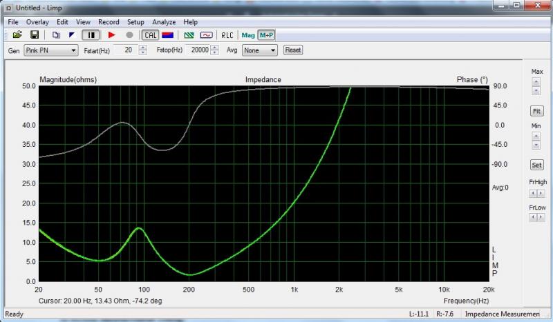

                            Zum Vergleich sind hier noch die TT und MT Zweige. Die grüne und gelbe Kurve liegen fast immer komplett übereinander. Als Bonus gibts noch ein Bild der Weichen, aus rein ästhatischen Gründen natürlich .
                            P.S. Die Elkos im TT-Zweig haben nur so viel Platz, dass ich sie, sobald ich wieder etwas liquider bin, durch MKPs tauschen kann.
