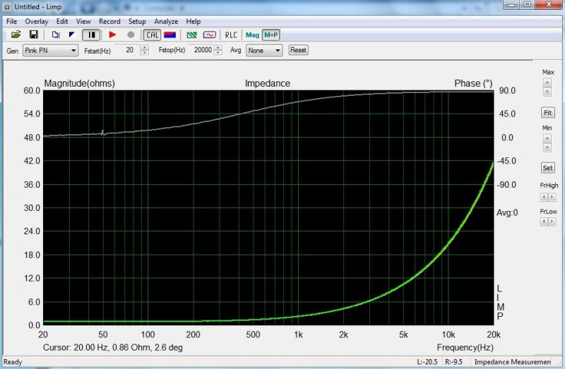

Ich habe letztendlich 4 Spulen des Typ 0.33mH 0.6mm Draht untersucht mit folgendem Ergebnis:
-mit 3 von 4 Spulen hatte ich eine identische Impedanzkurve der Weiche
-mit einer Spule trat das vorher diskutierte Problem auf
-Im Anhang sieht man die nicht wirklich nennenswerte Differenz der Spulenimpedanzkurve der "Ausreiserspule" im vergleich zu einer "normalen"
-Der Innenwiderstand ist bei allen 4 Spulen gleich: 0,6Ohm
-Die Induktivität ist bei 3 Spulen genau 0.330mh, bei dem Ausreiser 0,338mH.
Die Spule liegt in jeglicher hinsicht innerhalb der Toleranz, hat nur minimale Abweichungen, verursacht in der Weiche allerdings eine Abweichung von 5% bei 8kHz. Faszinierend; der Teufel steckt eben im Detail.Angehängte DateienAlles fürs Ohr
