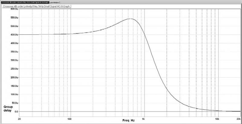

      Phasengang und Gruppenlaufzeit einer LR4-Weiche bei 1kHz Trennung. Der Peak liegt bei 550µs, darunter sind es 450 µs

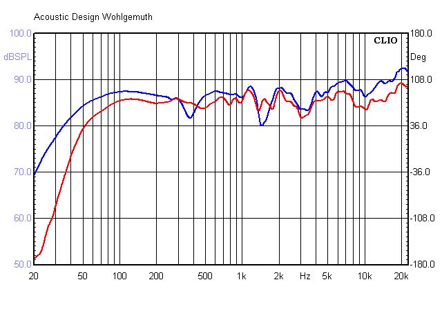

                        Nochmal kurz zum Wandaufbau von flachen Boxen.
                        Andreas schrieb:
                        "3. Bei Wand"aufbau" (Flachbox) hat man keine Interferenzproblematik (nur etwas "Kantendiffraktion" - wie bei jeder Box). Die hat man aber bei freistehenden Boxen durch Reflexionen von der Stirnwand.
                        Ideal ist natürlich wandbündige Montage. Keine Kantendiffraktion, keine Interferenze - perfekt!"
                        Da gibt es einige Gegenbeispiele (für Wandaufbau). Ich habe unten mal Messungen von Udo Wohlgemuth angehängt von seinen Wandlautsprechern Wallstreet. Rot ist die Wandbox wandfern gemessen, blau direkt an der Wand.
                        Udo schreibt dazu: " Zu diesen Änderungen kommen im zweiten Diagramm die Bassverstärkung durch die Wand, aber auch der Haken bei knapp 400 Hz, bewirkt durch die Überlagerung der Schallwellen mit den frühen Reflexionen, die zu einer leichten Subtraktion in diesem Bereich und zu einer Addition direkt darüber führt."
                        (http://www.lautsprecherbau.de/Magazi...6,de,90880,174)
                        Dasselbe misst Klang&Ton bei der Wallter und muss 2 Sperrkreise einsetzen um der Reflexionen Herr zu werden.
                        (http://www.lautsprechershop.de/index...fi/wallter.htm)
                        Also für mich siehts so aus, dass Wandboxen, wenn sie nicht versenkt eingebaut werden können, zwar vieles richtig(er) machen aber bei weitem nicht alles perfekt.
                        Aber wie gesagt, ich mag sie auch gern hören.
                        Steffen

                            @ Steffen:
                            Leider ist Udo's Wandbox keine "echte" Wandbox, welche die sich bietenden Vorteile auch wirklich nutzt: Klar, die Bassverstärkung wird mitgenommen, aber: Die Schallwandabmessungen sind zu klein und die Tiefe zu groß. Vielleicht dem WAF geschuldet, obwohl richtig flach sollte eigentlich den WAF erhöhen.
                            Viele Grüße,
                            Christoph
                            Bei der Portrait ist das besser gemacht: http://www.visaton.de/de/bauvorschla...ait/index.html

                              Hi Christoph,
                              sehe ich auch so und die Portrait sehe/höre ich gerade vor mir , aber auch der hier diskutierte Zweiweger wird mind. ca. 7cm tief (Udos Boxen sind ja ca. 14cm tief) und Andreas' "Erstling" sollte dann gar nicht an der Wand stehen, Tiefe geschätzt 30cm.
                              Markus7/Christoph, ich vermute es würde ausreichen, die Boxen so richtig schön groß zu machen oder? Könnt ihr einen Hinweis geben, wie die Interferenzeffekte versus Schallwandgröße und Boxentiefe berechnet werden können?
                              Meine Monacor Frame wollte ich demnächst ggf. auch vergrößern um die Effekte auf tiefere Frequenzen zu schieben. Ähnelt dem Vorschlag von Andreas sehr, nur die Trennfrequenz liegt höher, ca. 2kHz.
                              Steffen
