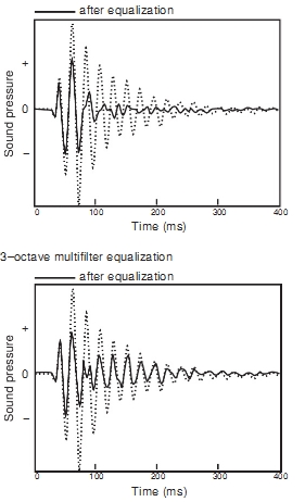

          Hier sind Messungen, die zeigen, dass bei richtiger Entzerrung das Einschwingen schneller ist:
          Macht man es nicht exakt, sondern mit einem üblichen EQ, verbessert sich nichts. (Grafik unten)

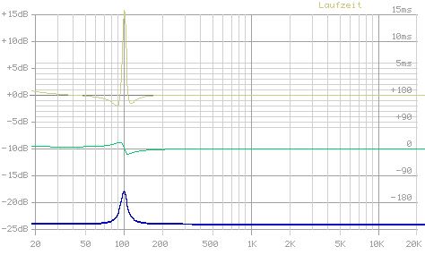

          Ich kann das auch wuderbar mit meinem DSP simulieren. Zuerst ein idealisierter Frequenzgang mit einer Resonanz:

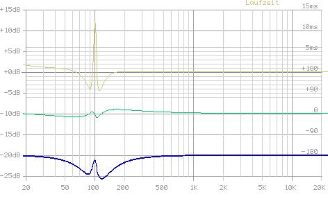

          Dann setze ich einen exakten EQ auf den Peak (damit man nicht nur 3 Linien sieht, habe ich nicht völlig egalisiert, man sollte es auch nicht völlig egalisieren, weil sonst Impulse zu schwach wiedergegebn werden):
          Sowohl Laufzeit als auch Phase sind mit EQ deutlich besser! Bei völliger EQ sieht man nichts mehr.

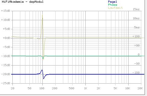

          Mache ich es falsch, zB zu niedrige Güte, passiert das:
          Korrigiere ich nur 5 Hz "daneben":
          Nötig ist also eine exakte Messung UND Korrektur, dann wird es auch gut. Ich kann auch aus praktischer Erfahrung mit einem solchen Vorgehen sagen: Es klingt eindeutig besser mit PEQ. Und ich bin da in zahlreicher Gesellschaft.

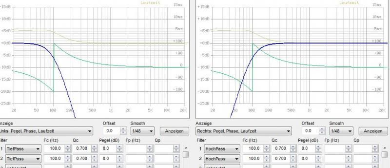

                        Aber jetzt: So sieht ein TP und HP mit 24 dB bei 100 Hz aus.
                        Bei GLZ erkenne ich jeweils 5 ms. Ist die GLZ gesamt 10 oder 5 ms?
                        • FoLLgoTT
                          • 01.02.2002
                          • 699
                          #87
                          Bei GLZ erkenne ich jeweils 4 ms. Ist die GLZ gesamt 8 oder 4 ms?
                          4 ms natürlich. Beide Filter sind ja in unterschiedlichen Zweigen vorhanden. Erst wenn sie in demselben Zweig vorkommen würden, ergäbe es 8 ms.
