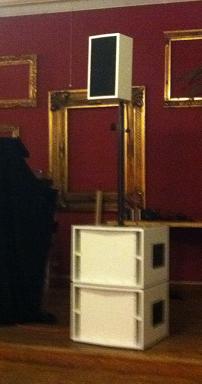

                      (davon abgesehen und ohne damit irgendwelche Kompetenzvorsprünge behaupten zu wollen: Ich schleppe durchaus einige Male im Jahr meine selbstgebauten PA-Lautsprecher durch die Gegend, darunter für Konzerte mit bis zu 600 Zuschauern. Allerdings kommts da nicht auf Maximalpegel an. Die Rückenschmerzproblematik ist mir also nicht fremd)
