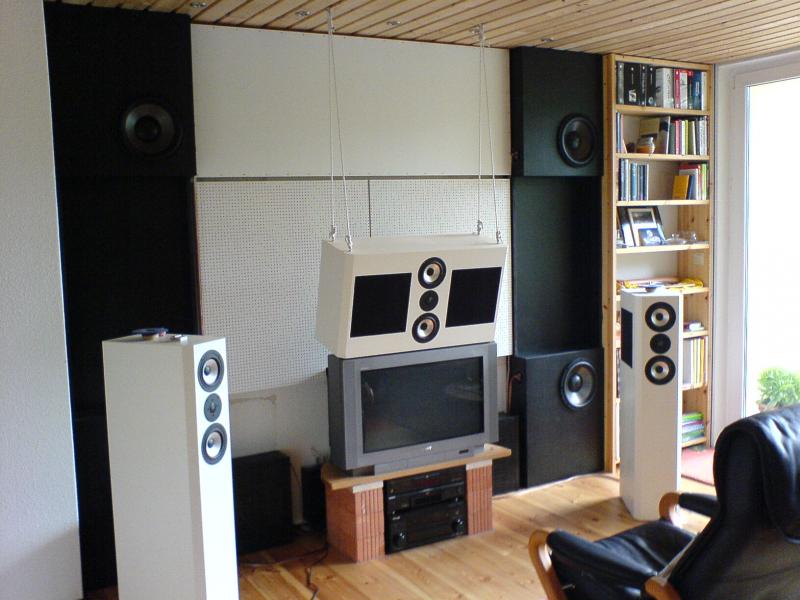

            Ich hatte das früher mal so gelöst:

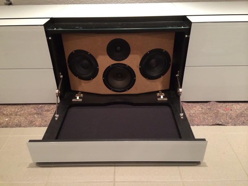

                    Du sitzt doch weit weg, das macht sicher nichts aus. Auch 20 cm nicht. Mein Center steht tiefer als die Front, also im Wohnzimmer.
                    Und ich kenne einen mit Belle Center, das Teil steht im Lowboard, daneben die Standbelles.
                      Das ist noch nichtmal ein Lowboard, das ist mein Schreibtisch wo die einfach drunterstehen
                      Das akustische Zentrum meiner Center-Belle ist damit rund 60cm tiefer als das der Stand-Belles (immerhin auf Hörplatz angewinkelt, das bringt einiges!)
                      Das ist mit Sicherheit nicht optimal, und ich werde den Center mittels Standfuß auch noch so weit wie möglich hoch holen.
                      Dennoch klingt das ganze System schweinisch gut so wie es ist
                      Also wenn Du den Fernseher eh schon fast an die Decke hängst und der Center damit nur 20cm zu tief ist, ist das absolut super! Da musst Du Dir wirklich keine Gedanken machen, das wird richtig richtig gut klingen und vor allem sehr homogen.
