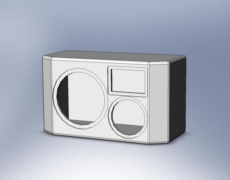

                Grüß Gott miteinander!
                Jetzt muss ich dem guten Jörg doch mal beispringen, nachdem er es schließlich mir zu verdanken hat, dass er jetzt seine komplette Front wieder komplett neu bauen darf
                Wir richten ja bekanntlich beide gerade Belle-bestückte Heimkinos ein, Jörg mit CR, ich mit den "Großen", zu finden hier:
                http://visaton.de/vb/showthread.php?t=27048
                Nachdem Jörg immer über die Anbindung der Subs geklagt hat und insgesamt mit den unteren Lagen nie ganz zufrieden war, ich ihm gleichzeitig voller Zufriedenheit von meinem System vorgeschwärmt habe, haben wir uns endlich darauf "geeinigt", dass er sich ringsum ein paar "richtige" Belles baut.

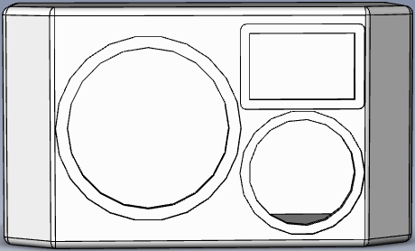

                Zum Center mit 2 GF200 wie bei mir werden sich neue Ableger der LaBelle Familie im Querformat gesellen. Ich werde demnächst eine Belle300 mit TIW300 und für Jörg dasselbe mit GF250 entwickeln. Könnte in etwa wie auf der Animation im Anhang aussehen. Die werden in etwa dasselbe Format und vergleichbare akustische Eigenschaften wie der große Center haben und damit perfekt kombinierbar sein.
                So eine Front (besser noch ringsum) ist einfach was ganz Anderes als kleine Satelliten. Jeder Kanal gibt völlig homogen und mit voller Dynamik aus genau der korrekten Richtung das wieder, was gefordert ist. An das Ammenmärchen, unter 80 Hz könne man keine Richtung mehr zuordnen, hab ich noch nie geglaubt!
                Und von wegen "zu viel des Guten": Mein Arbeits-/Gästezimmer hat ca. 15m², ich habe die 5 Brummer da drin, demnächst 7 (mit den Belle300), nach oben keine Grenze in Sicht, und es ist einfach nur genial! Richtig ein- und aufgestellt und eingemessen hast Du dadurch keinen Nachteil zu 5 Mal CR, aber einen ganzen Haufen Vorteile!
                Also auch von mir: Unbedingt "groß" bauen, am besten ringsum! Nur so macht Tina oder Pink Floyd in Konzertlautstärke so richtig Spaß
                Auf Subs kann man in so einem Fall, ein vernünftiger AV-Receiver mit gutem Bassmanagement und Einmessung vorausgesetzt, sogar verzichten, gerade bei Musik. Besser ist es natürlich schon mit Subs - eventuell ja auch wie bei meinen in den Stand-Belles integriert.
                Beste Grüße, Martin

                      Ok, ich hatte Martin gefragt, ob er die Katze aus dem Sack lassen will. Die Skizzen habe ich schon ein paar Tage. Und die Bestellung der beiden Belle 300 Gehäuse.
                      Die Liter Zahlen weiß ich auch schon, muß mir noch überlegen, ob ich Belle 250 oder Belle 300 haben will.
                      War Spaß, es werden Belle Center mit 2 GF200 und 4 Belle 250(GF)
                      Nun hat der gute TE noch mehr nachzudenken
