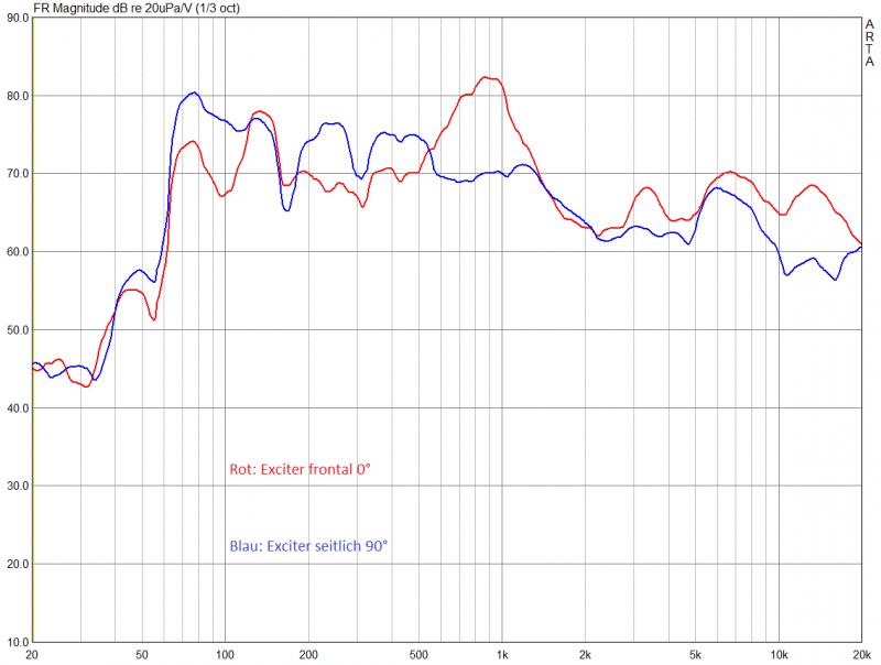

        Jetzt habe ich die Anregung von Violoncello aufgegriffen und zwei weitere Messungen gemacht:
        1. Nochmal den Exciter wie auf dem Foto im ersten Beitrag angeordnet
        2. Den Steg in seitlicher Richtung angeregt.
        Die zweite Möglichkeit ist wohl wesentlich realistischer. Denn wenn man mal genau beobachtet, wie die Saiten schwingen, durch Zupfen oder auch durch Streichen mit dem Bogen, sieht man, dass sie hauptsächlich seitlich, parallel zur Decke schwingen.
        Die Überhöhung im Frequenzgang bei 1000 Hz ist völlig verschwunden. Das entspricht schon eher einem guten Lautsprecher. Ich habe natürlich auch ausprobiert, wie Musik über den Exciter klingt: Schon wesentlich besser, wenn nicht das unendlich lange Ausschwingen wäre. Aber das ist ja gerade bei Musikinstrumenten erwünscht.

          Ich kann mich nur wiederholen: sehr interessant!
          Insbesondere ist es für mich spannend, den empirischen Unterschied von Zupftechniken auch mal in einer Messung zu sehen.
          Auch interessant: der Kontrabass überträgt unter ~75 Hz quasi nix mehr, auch wenn der Grundton der E-Saite bei 41 Hz liegt.
            eigentlich nicht ungewöhnlich, ist es nicht wie beim Lautsprecher? Das Chassis(Saite)
            kann eine Resonanzfrequenz haben wie es will, wenn das Gehäuse zu klein ist,
            oder Qms nicht passt, wird diese nicht hörbar übertragen. Kann natürlich auch
            ganz anders sein.

              ....Die tiefsten Frequenzen unterhalb von 70 Hz werden mit verhältnismässig kleinem Pegel von etwa –30 dB abgestrahlt. Die für die volle und dunkle Klangfarbe verantwortlichen Frequenzen liegen eher zwischen 70 und 250 Hz,....

                werden mit verhältnismässig kleinem Pegel von .. abgestrahlt
                wird von dem was ich zuvor schrieb abgedeckt.
