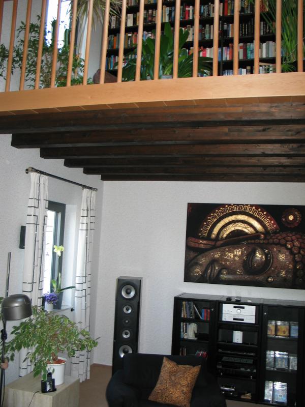

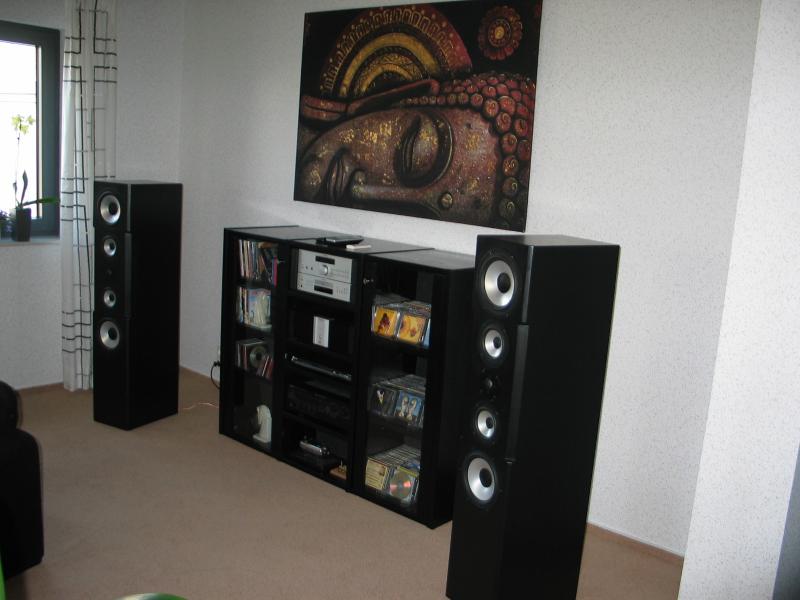

                  Mein Raum ist 4,2 (7,5) x 6 x 2,5 (4,5). Alles klar?
                  Beim Hören habe ich 60 cm Luft nach hinten und 80 cm zur Seite, links richtige Ecke, rechts kommt nach 1 m der Durchgang zum Esszimmer. Decke ist schräg mit Galerie, s. Anhang.

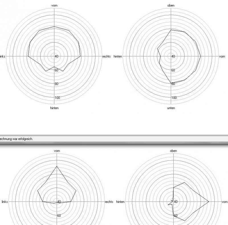

                      Ich kenne die "schlechte" vertikale Abstrahlung der C (und wahrscheinlich aller D'Appos), aber die ist bei weitem nicht so wichtig wie die horizontale, weil unser Gehör auf seitliche Säbelzahntiger achtet. Von oben (und unten) drohte keine Gefahr. Wissenschaftlicher gesagt: Unser Gehör kann viel besser seitlich differenzieren. Bei schlechter horizontalerAbstrahlung - in Kombination mit dem Raum - wird das Stereo-Hören verschlechtert und der Diffusfrequenzgang verfälscht. Vertikal wird nur der Diffusfrequenzgang verfälscht. Setzt man aber Messtechnik (am Hörplatz) und Korrektur ein, ist der gesamte Frequenzgang (etwa) wieder ok. Aber nur der - die Unterschiede zwischen horizontalem Direktschall und Diffusschall stören noch immer. Es klingt nicht natürlich, die Ortung und räumliches Hören sind gestört.
                      Wenn D'Appo nicht gefällt, liegt das m. Meinung daran, dass nur auf den Achsfrequenzgang abgestimmt wurde. D'Appo muss anders abgestimmt werden als "klassisch".
                      Ist aber OT.
                      Zuletzt geändert von walwal; 20.11.2014, 16:19.
                        • 28659
                        Doch noch etwas OT:
                        Andi, wenn du die Sonogramme (vertikal + horizontal) vergleichst, siehst du, dass die zu breite Abstrahlung im Hochton bei beiden Sonos auftritt.
                        Was sagt das? Es ist der HT verantwortlich, mit dem WG wird auch die vertikale Abstrahlung besser. Leider wollte Visaton meine LS nicht messen, weil die Drehvorrichtung hierfür ungeeignet ist. Zu kippelig für so schwere, große LS.
                        Noch ein Punkt für das WG - Hurra. Aber auch für den MHT. Leider nur vertikal....
                        Was aber erklärt, warum der MHT oft besser gefällt als Kalotte. Höhere Bündelung.
                        Zuletzt geändert von walwal; 20.11.2014, 16:50.
