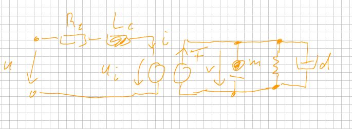

    Wobei man aufpassen muss, weil das "mechanische" Ohm elektrisch gesehen ein Leitwert ist, was zusätzlich zur Verwirrung beiträgt. Die Definitionen sind historisch begründet:
    Elektrischer Widerstand: R=U/I
    Mechanischer "Widerstand": Rms=F/v
    Nicht klar ne?! --> Aaber physikalisch gesehen ist die Spannung U, genauso wie dei Geschwindigkeit v eine "Differenzgröße" (Unterschied der Potenziale an den beiden Enden des Widerstandes, bzw. Unterschied der Geschwindigkeiten an den Enden einer Feder. Die Kraft F und der Strom I sind dagegen sogenannte "Flussgrößen". Und wie man oben sehen kann sind sie historisch umgekehrt zueinander definiert worden.
    Die Erklärung von ropf zeigt das auch:
    ..."mechanischen Ohm" (kg/s = N*s/m) ....
    Der Zusammenhang ergibt sich über das BL-Produkt:
    Rms(elektrisch) = (BL)² / Rms(mechanisch)
    BL ist dabei nichts anderes als die elektromechanische Wandlerkonstante, welche die elektrischen in mechanische wandelt, da gelten muss, dass die elektrische Leistung der mechanischen auf der anderen Seite des Luftspalts entsprechen muss:
    p_el=p_mech
    p_el = u_i x i (u_i : induzierte Spannung)
    p_mech = F x v
    F = BL x I
    u_i = BL x v
    Für die Wandlung der elektrischen bzw. mechanischen Ersatzschaltelemente auf ein reines elektrisches oder mechanisches Ersatzschaltbild kommt daher das Quadrat der Wandlerkonstante ins Spiel.

          @Volker: Das TS-Ersatzschaltbild kann darüber gar nichts aussagen, da es "Linearität" vorraussetzt! Klirr ist eine ganz andere Baustelle.
          @Tubesound: Es ist immer gut in Extremen zu denken: Natürlich ist ein niedrieger Rms-Wert dann gut, weil er natürlich die Feder "verwäscht". Stell dir einfach eine Feder in Reihe mit einem "laschen" Dämpfer vor!
          "lascher" Dämpfer: hoher Rms
          "strammer" Dämpfer: niedriger Rms
          NUR: Wann ist ein Rms-Wert klein genug?
          Oder andersrum gefragt, nicht zu groß!
