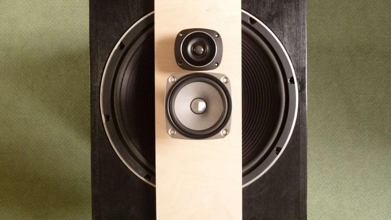

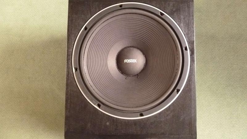

    Ja so ist es, aber auch die Geithain "Lösung" ist auch wieder ein Kompromiss, denn das "montieren" auf einer schmalen Schallwand auf Sickenebene des TT ist auch nicht frei von Artefakten....aber ein sehr schlaue Lösung, mit der ich selber - angestachelt von WeHa's Why - selber rumexperimentiere:

              Ich habe die HX-10 als Rears: http://www.visaton.de/vb/showthread.php?t=22248
              Da ich ja zu doof oder nicht mutig genug für eigene "Kreationen" bin, halte ich mich an bewährte Konstruktionen, und versuche diese zu "klonen":
              JBL 44xx: http://www.visaton.de/vb/showthread.php?t=16408
              KH310: http://www.visaton.de/vb/showthread.php?t=25083
              RL940: http://www.diy-hifi-forum.eu/forum/s...ead.php?t=4629
              Und jetzt kommt noch hinzu:
              Mangels Visaton-Chassis wird das aber in einem Nachbarforum dokumentiert.

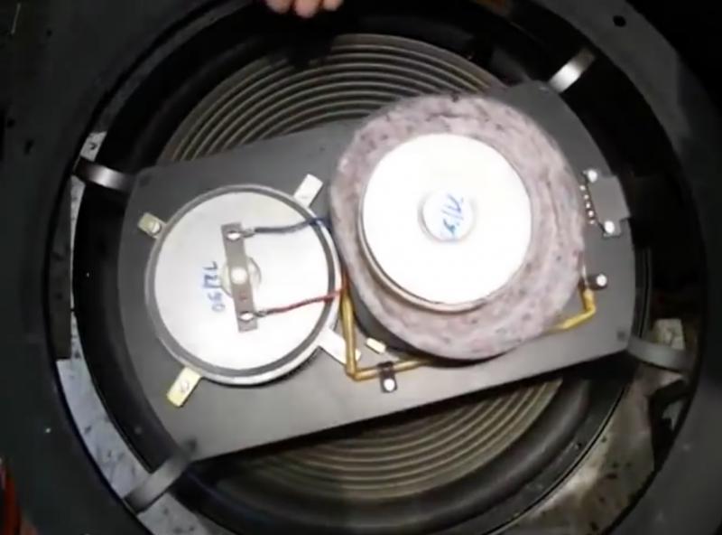

                Neue Sicke für eine RL900 (ich finde ja 0:10 am interessantesten )
                https://www.youtube.com/watch?v=8qejWMKazmc
                • markus7
                  • 21.12.2010
                  • 1828
                  Allerdings. Ist der Mitteltoener hinten offen?
                    • 3175
                    ^eben!
