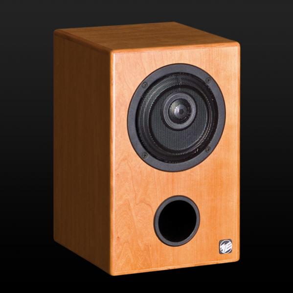

        Im Kfz Bereich macht es ja Sinn: extrem geringer Abstand zum Lautsprecher (Thema Bündelung) uund natürlich geringer Platzbedarf.
          Mal nach Omnes Audio CX3.0 googln, klein aber fein, hab ich für meine Leute im Wohnzimmer gebaut mit einem MDS05, so schnell zieht da nichts dran vorbei, auch mehrfach teurere teile nicht, einfach der Hammer.

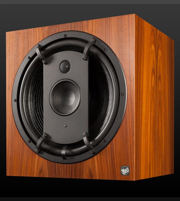

                      • 3195
                      http://www.audioexcite.com/?page_id=3614
                      http://www.audioexcite.com/?page_id=3807
                        @Capt.
                        Einen Tieftöner braucht der kleine, ja, die coaxiale Anordnung und die Hartmembranen stecken die Alpharay-kombi in Auflösung und raumabbildung lockerst in die Tasche, eigene Erfahrung. Das ist auch kein Angriff auf die Produkte von Visaton, es ist nur meine Meinung, genauso wie es meiner Meinung nach keinen besseren Kalottenhochtöner gibt wie die DSM25FFL.
