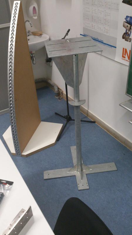

            Ich würde die Geithains ja gerne mal durchmessen. Ich will sowieso noch einen Drehteller für mein Stativ bauen. Dabei könnte man sich auch gleich überlegen, wie man rückenlastige Lautsprecher am besten stabil drehen kann. Denn es muss ja um die Front gedreht werden. Was bei Flachlautsprechern noch gut funktioniert, ist bei den typischen, kommerziellen Produkten deutlich schwieriger...

              Hallo Nils,
              ist noch nicht ganz fertig:

                  Keelophon .....ich wollte Nils eher die Konstruktion rechts zeigen.
                    • 28291
                    Den Rotamat? Ich muss meine CWG mal vertikal messen, Visaton traute sich nicht, die 40 kg-Monster auf ihren Drehtisch zu legen.
                      Coole Sache! So in der Art dachte ich mir das auch. Hast du den anfertigen lassen oder selbst gebaut?
                      Nils
                        • 3175
                        Ich habe nur die Aufgabe "gestellt"!
                        Aber eben mit genau diesen Anforderung:
                        -Drehbarkeit um die Frontmitte
                        -Nach hinten kippstabil (weiß grad nur nicht mehr, welche Last ich da vorgegeben habe)
                        -Vorrichtung für Winkelskala
                          • 5848
                          Sieht gut aus. Ist der für Standboxen nicht ein bischen hoch?
                          Für Regalboxen schon mal saugut.
                            • 3175
                            Das Ding kann sogar noch bis auf 2m verlängert werden

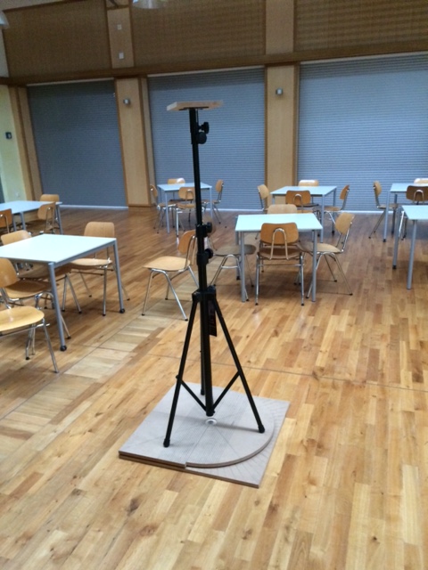

                              hier die Eigenbauvariante meines Drehtellers:
                              Messanordnung:
                              Und im Ausseneinsatz...
                              Kann man in der Höhe im 40 cm-Raster verändern, Boxengewicht ist kein Thema (In der Scheune habe ich noch einen Flaschenzug am Deckenbalken über den Drehteller)
                              Muss man allerdings von Hand drehen.
                              Und: In der Scheune kann ich je nach Höhe so zwischen 80-120 Hz reflexionsfrei messen...
                              Peter Krips
                                Das mit dem Drehteller haben wir bei der Beisammen-Forumsbox auch so gemacht. Das hat sehr gut funktioniert, aber mit dem Stativ eben nur für flache Lautsprecher.
