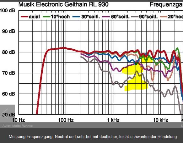

                Bidde schön:
                Habe mir erlaubt, die "Macken" in der horizontalen zu markieren.
                Quelle Audio
                Der Hersteller zeigt da wenig konkretes....
                  Und wie gesagt kommt so eine Konstruktion nicht an das gleichmäßige Abstrahlverhalten von einem guten echten aktuellen Koax ran, exemplarisch hier eine 7380€ Geithain
                  Alle Geithains haben unregelmäßigkeiten im Bündelungsmaß die von Geithain als "feature and not a bug" vermarktet und in diesem Forum schon seit 9 Jahren diskutiert werden http://www.hifi-foru...9852&back=&sort=&z=1
                  Tja, Jürgen, dass ist jetzt die Frage oder auch nicht. Die MEGs haben zwar nicht das stetige Abstrahlverhalten einer WG Konstruktion, aber man macht sich schon länger bei MEG Gedanken um ein "kontrolliertes" Abstrahlverhalten (damals u.a. auch mit WG's )
                  Zumindest ist es nicht ein unkontrollierter Tannenbaum was da entsteht. Je nach dem, wo die Aufweitung (was Du als "Macken" gekennzeichnet hast) in Abhängigkeit von der Hörentfernung (und die wird bei MEG für jeden Monitor angegeben) setzt, kann man den in dem betreffenden Frequenzbereich zu stark wahrgenommenen Diffusschall psychoakustisch ausblenden.
                  Vielleicht passen ja in einigen Räumen auch die von vielen hochgelobten (Pseudo-)D'Appos. Deren "Macken" sehen aber in den vertikalen (!) Winkelmessungen noch viel schlimmer aus, als das was Du hier als Macken herausstellst. Wird aber dann gleich mit dem "feature als bug" zur Unterdrückung der Boden-/Deckenreflektionen "totgeschlagen" Wurde sich dabei wenigstens Gedanken über explizit dafür erforderliche Treiberabstände oder gar Experimente durchgeführt, die das verifizieren? Mich würde es interessieren, warum der Treiberabstand bei einer Concorde Mk"X" dafür genau "der" Richtige ist.

                    Der Text stammt ja vom Mod des Hifi-Forums, nicht von mir.
                    Ich sehe (anders als du?) die vertikale Abstrahlung nicht als so wichtig an wie die horizontale, meine Mackenmarkierung bezieht sich auf die Horizontale. Warum sehe ich das so? Weil unser Gehör viel stärker auf seitliche Signale (böser Löwe rechts ) reagiert als in der Vertikalen. Wir empfinden Störungen in der Bündelung als unnatürlich, die Stereoabbildung leidet. Vertikal kann sich die Klangfarbe ändern, das ist auch nicht schön, aber das Gehör passt sich an oder man korrigiert das.
                    Sicher sind die Geithains gut, aber oft für große Hörabstände optimiert und auch nur Lautsprecher mit Kompromissen. Und wie Nils schon schrieb, die Doku ist für den Anspruch als "Klangwunder" zu spärlich.

                      Der Text stammt ja vom Mod des Hifi-Forums, nicht von mir......
                      Hatte ich auch so verstanden
                      Ich sehe (anders als du?) die vertikale Abstrahlung nicht als so wichtig an wie die horizontale, meine Mackenmarkierung bezieht sich auf die Horizontale. Warum sehe ich das so? Weil unser Gehör viel stärker auf seitliche Signale (böser Löwe rechts ) ....
                      Aber es gibt nicht nur rechts und links sondern unter anderem auch nah und fern......
                      „Wichtig sind Klangfarbenneutralität, eine korrekte Ortung und ein korrektes Entfernungsempfinden. Erreicht wird dies unter anderem dadurch, dass die Abstrahlung eines Lautsprechers nicht über mehr oder weniger weit voneinander entfernte Treiber zerlegt wird, wie das bei Mehrwegesystemen ja häufig anzutreffen ist. Darüberhinaus wird die Wirkung der Richtcharakteristik eines Lautsprechers häufig unterschätzt: Im Vergleich zu anderen Frequenzbereichen bewertet das menschliche Ohr zwischen 2-4kHz den Direktschall um etwa 2,5dB höher als den Diffusschall, was bei der Entwicklung von Lautsprecher entsprechende Berücksichtigung finden muss. Je nach Lautsprechermodell und dem damit verbundenen optimalen Hörabstand achten wir beispielsweise darauf, dass der Lautsprecher im Bereich zwischen 2-4kHz weniger stark bündelt. Ansonsten käme es in diesem Bereich zu einer Überbetonung, was weder der Klangfarbetreue noch dem Entfernungsfinden dienlich wäre – das Klangbild würde nämlich präsenter wirken und subjektiv dichter an den Hörer rücken.
                      Quelle:http://www.fairaudio.de/artikel/2009...precher-5.html
                      Aber die Geschmäcker sind ja verschieden und viele mögen dieses nähere und präsentere Klangbild...will ich ja gar nichts gegen sagen.

                        Fosti, das kenne ich auch. Ist aber nur die Begründung des Herstellers. Würde ich auch so machen.
                        Aber wie der Mod im HiFi-Forum schrieb, wird darüber schon jahrelang diskutiert. Das müssen wir hier nicht fortsetzen. Es ging mir nur darum zu zeigen, dass die LS in der horizontalen eben kein gleichmäßiges Abstrahlverhalten (wie mit WG oder echtem Coax) haben. Das ist Fakt.

                          Die hier gezeigte RL 930 hat auf jeden Fall einen schönen Tannenbaum im horizontalen Abstrahlverhalten. So richtig gut ist das nicht. Ich habe auch schon öfters gelesen, dass Kiesler bestimmte Frequenzbereiche im Bündelungsmaß anders behandelt als andere. Ich habe mir das auch immer versucht, über die blauertschen Bänder zu erklären. Aber ob es wirklich so ist, weiß ich nicht.
                          Auf jeden Fall gefällt mir die Politik von MEG nicht so richtig. Bei Neumann und Genelec wirkt das alles irgendwie transparenter. Ich habe z.B. noch nie ein Sonogramm einer MEG gesehen. Genausowenig aussagekräftige Maximalpegelmessungen. Weder in der Production Partner noch in der Sound & Recording wurde je ein Produkt von MEG getestet und vermessen. Neumann und Genelec dagegen regelmäßig.
                          Scheut MEG die Messungen oder was steckt dahinter?
