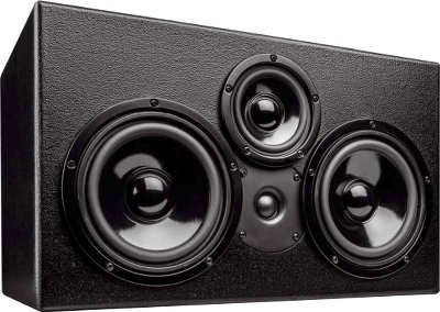

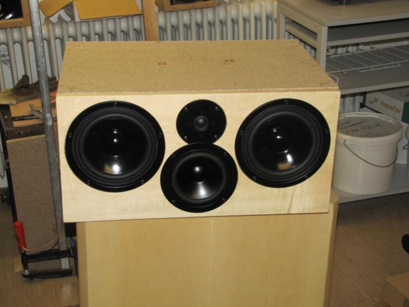

    Ich glaube ich muss mir die aktuelle K+T mal gönnen:
    • 12228
    Machmal, dann kann ich dich löchern ...
      • 3204
      Aber nich' so doll
        • 29083
        Das ist alles nur geklaut.....
        W 170 S+ Al 130 + G 20
        Nicht ganz so cheap.
          • 4508
          Jürgen,
          Dein Center liegt auf dem Kopf
          Aber als ich den Bericht gesehen habe, mußte ich an
          http://www.visaton.de/de/bauvorschla...170/index.html bzw
          denken.
          Und an einige Leute hier im Forum, die ähnlich wie Jürgen ihre Center gebaut haben.
          Da fallen mir spontan die Ärzte ein, "Alles nur geklaut"
          Gruß Jörn

            Schaut aber sehr interessant aus! Werde mir wohl auch mal eine Zeitung kaufen.
            Sind die W170S und der W100S 4 oder 8 Ohm?
            Fun is not a straight line!
            MfG Lars
            • gargamel
              • 13.08.2003
              • 2104
              Ich wuerde mal sagen 8 ohm.
              Gruss
              Guido
                Scheußlich
                Kein Plan!
                • andik
                  Scheußlich
                  • gargamel
                    • 13.08.2003
                    • 2104
                    Na das Ding soll nachbausicher sein.
                    Ohne Chassis zerfraesen.
                    Ich haette die Chassis aber auch nicht so gedrungen uebereinander gesetzt.
                    Grundsaetzlich finde ich den Center aber nicht schlecht.
                    Gruss
                    Guido
                      • 29083
                      Da sind die Chassis schön nahe, aber auf Kosten überstehender Körbe, die den HT-F-Gang verbiegen. Als Center sieht so was gut aus, aber als Front weniger.
                        • 4508
                        Besser wäre es gewesen, die W's einzufräsen, und den HT dann darüber zu montieren...
                        Dann wird kein Chassis zerfräst, und es ist trotzdem optisch und akkustisch besser!
                        Gruß Jörn

                          die Klang+Töner haben sich nach eigener Aussage durch einen Besuch bei der Fa. Teufel inspirieren lassen.
                          Von der Idee her interessant. Jürgens Anordnung der Chassis ist für mich nachvollziehbarer.

                            Übrigens:
                            Die SC 10 N ist nich zerfräst ... die ist einfach als einzige eingelassen
                            Oli
                              Die W170S sind die 8 Ohm Varianten und der W100S ist der 4 Öhmer.
