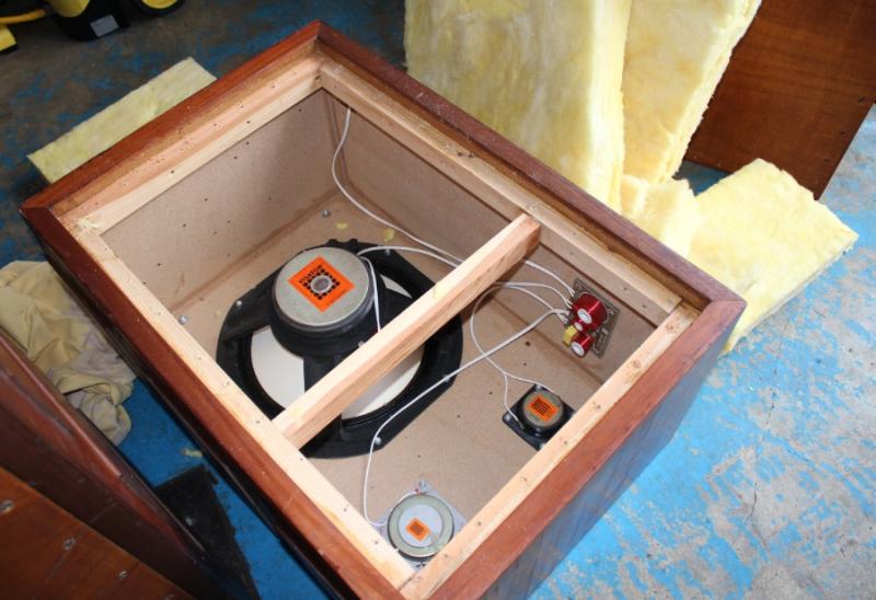

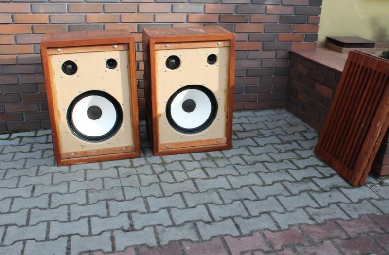

    Hallo Foreaner,

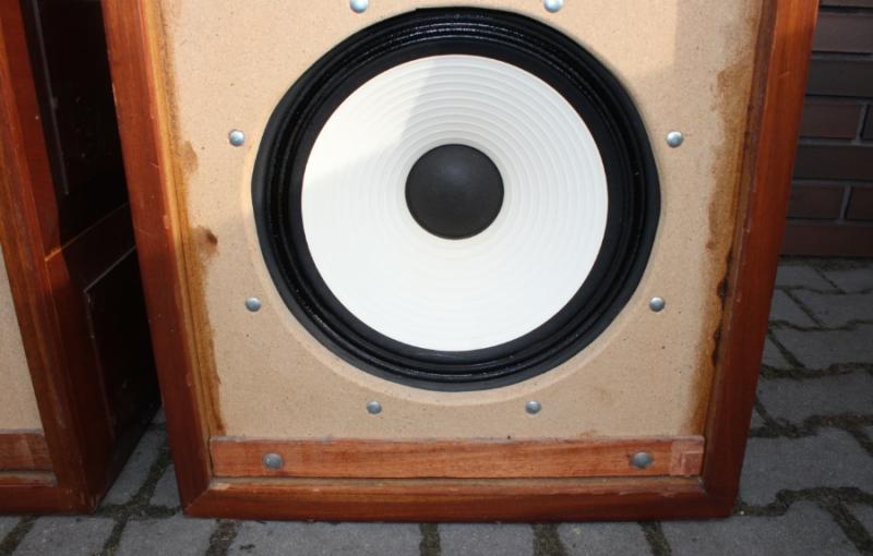

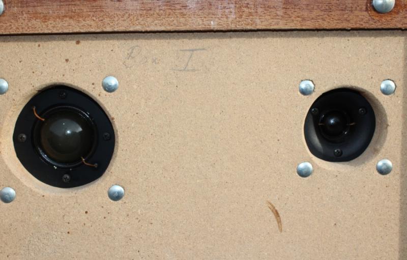

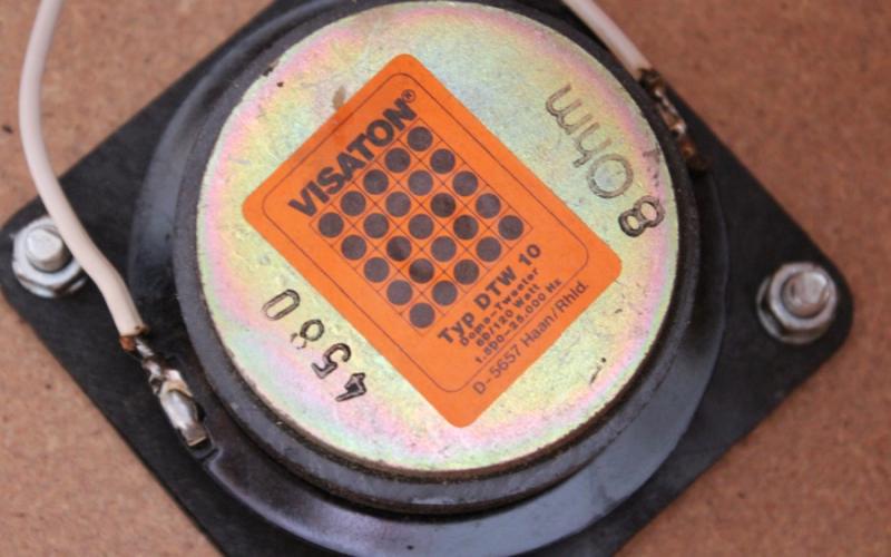

    mir wurde ein Paar Visaton Boxen angeboten die ich leider nicht wirklich einordnen kann. Die Boxen sind wahrscheinlich sehr alt, ich schätze aus den 80ern, vermutlich selbstgebaut, der Bausatz ist nicht bekannt, außer dass die beider Hochtöner vom Typ DTW10 sind. Die hart aufgehängten Tieftöner sind 15 Zöller, die Riesenboxen haben Maße 82x58x45 und wiegen 50kg pros Stück. Die Weiche trägt Bezeichnung "HW3/120" (wahrscheinlich 120watt / 3Weg), Trennung bei 800 und 5000Hz.
    Was ist davon zu halten? Kennt jemand die eingebauten Chassis? Taugen die was? Ich kann sie relativ günstig bekommen.
    Danke im Voraus für alle Informationen.
    Paul

    Hallo, der Einbau der Chassis und Anordnung ist extrem ungünstig. Wenn die Weiche ebenso "fachmännisch" ist - was zu vermuten ist: Finger weg, wenn es mehr als 10 Euro für das Paar kosten soll.

        Oweia, das ist glaub ich noch älter und stammt aus der Gründungszeit in den 70ern.
        Der Hochtöner ist jedenfalls im Katalog von 1976 aufgeführt:

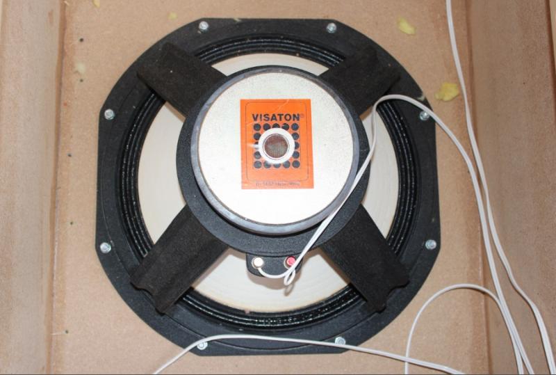

          die Tieftöner dürften WS32AW (ohne NG) sein.

              @donhighend - der WS32AW ist es mMn auch nicht, der ist "nur" ein 12"er, in den Boxen sitzen aber 15"er..
              Naja, ich denke ich werde doch Finger weglassen, ohne probe zu hören sowieso..Interessant sehen aber die Schränke auf jeden Fall

                Alex wird sich vertippt haben, es dürfte der WS38AW (ohne NG) sein. TSP gibts hier.
                Mitteltöner scheint eine 50mm Kalotte zu sein, Vorgänger der DMR120.
