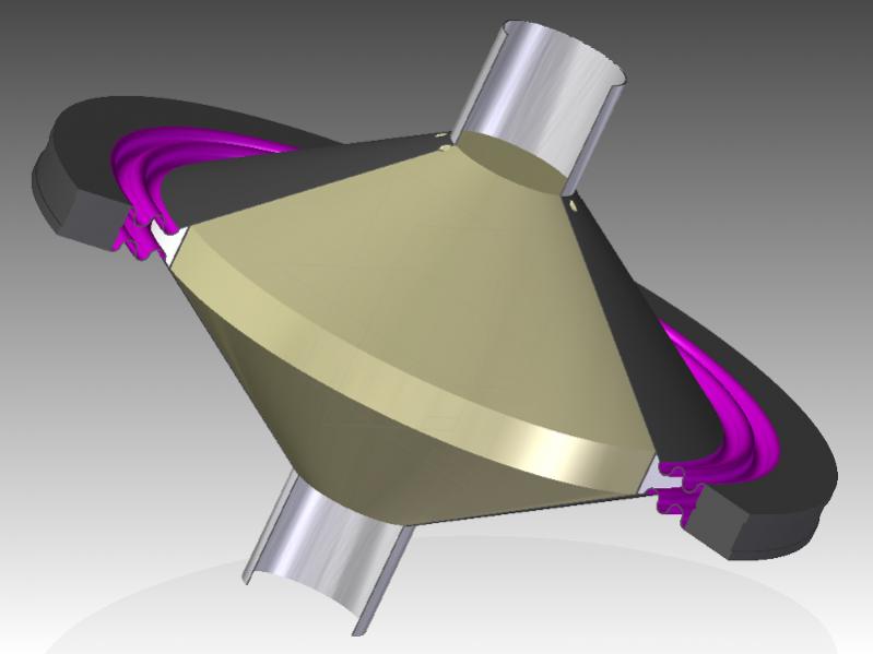

      Und jetzt wirds Interessant.... Als erstes einen Pappring am Membranrand festkleben (übergang Sicke) ca. 1 - 2 cm hoch. Dann Kleber auf die Pappkante aufbringen und das zweite Chassis draufpappen. Jetzt sind die zwei Membranen am Rand miteinander verklebt, und die Sicken haben ein separates Kämmerchen. Bei dem "oberen" Bass müssen vorher ein paar Löcher durch die Membran, damit dann die Luft raus kann wenn man den 2k-PU-Schaum reinbläst Dachte da an die Görlich-Potzdeus, soll ja sehr stabil sein... Ich meine da ist ja nichts kaputt zu machen bei den alten Ravemastern.. Ist das nicht eine blöde Idee, hmm?

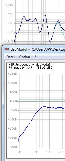

        Ich kann mir wieder mal den Hinweis nicht verkneifen, dass jede Simu im Bass überhaupt nichts mit der Realität gemein hat. Das einzg Wahre ist etwas zu bauen und dann zu messen (hören). Treten große Abweichungen auf, muss anders abgestimmt werden oder elektrisch entzerrt.
        Zumindest als Testmodell ist ein geschlossener Sub prima und einfach. Je komplizierter das Ding wird, um so mehr Fehler schleichen sich ohne Messmöglichkeit ein. Am Ende hat man einfehlabgestimmtes Monster mit einer miserablen Gruppenlaufzeit, beim Bandpass 6. Ordnung mit absoluter Sicherheit.

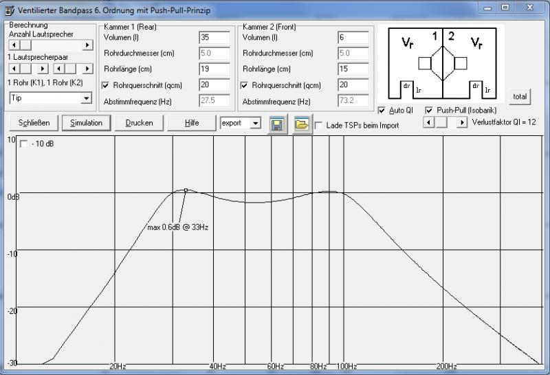

          3. 1Stk.35+6l von Sideshow (28Hz -3)(Push-Pull)
          Frage: Wie groß ist der max.-Pegelunterschied zwischen den zwei Bassreflexgehäusen und der Option mit den 36+6 l PushPull??

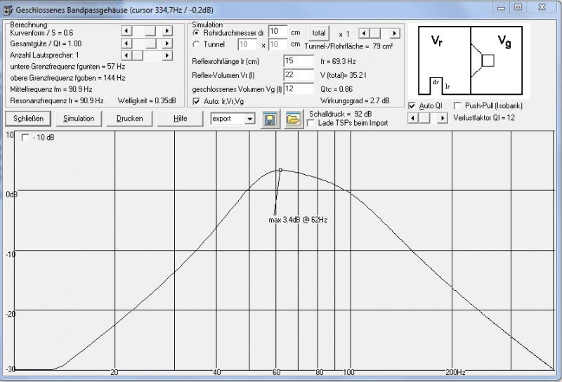

          4. Bandpass 22+12l von anselmo wobei mir die simu unten komisch vorkommt.
          (hoffe ich hab nichts falsch gemacht.)

            4. Die Werte konnte ich da auch nicht simulieren...bietet die Software leider nicht (wäre ein einfacher Bandpass und nicht doppelt ventiliert).

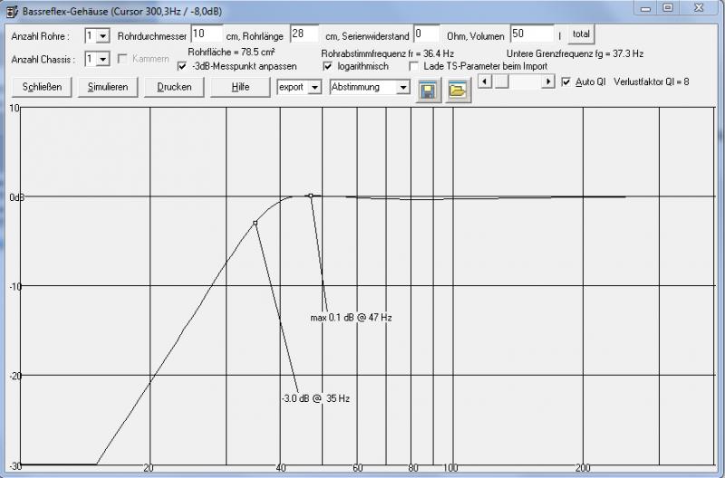

              Links:Hab mal ein 50l Gehäuse simuliert, 25l Netto würde mir gefallen!
              Rechts: Sind die Bassreflexöffnungen groß genug?
              Welcher würde der "lautere bzw.welcher präzisere" sein?
              Danke!!!!!!!!

                Der rechte ist nicht machbar 20 cm² wären Rohre mit iwas über 1 cm Durchmesser...das würde nur noch pfeifen
                Ich würde eher Bassreflex nehmen..ist (viel) einfacher zu bauen und keine Probleme bei der Abstimmung. Bei BP musst dann noch drauf achten wo und wie du Dämmmaterial befestigst ohne an die Reflexrohröffnugen zu kommen uswusw...Zudem wäre der hier nach oben hin "abgeschnitten" - falls du mal z.B. doch bei 110 oder 120 Hz trennen müsstest, wäre das schon ein Problem.

                <table cellpadding="0" cellspacing="0" border="1" width="100%"><tbody><tr><td>50 l/Bassreflex</td> <td>BR 15.34 (13 cm lang)</td> <td>33 Hz</td> <td> </td></tr></tbody></table>BR 15.34 = 34 cm<sup>2

                    Hier der Vergleich Simu meiner LS (geschlossen) zur Messung am Hörplatz, entspricht etwa dem obigen Artikel. 30 Hz werden bis zu 12 dB, 40 Hz 8 dB lauter wiedergegeben im Vergleich zur Simu. Außerdem ergibt sich je nach Aufstellung ein völlig anderer Frequenzgang - Jede Simu versagt hier - und das in einem Raum, der auch im Tiefton akustisch optimiert ist. Ein "normaler" Raum ist viel schlechter. Die störenden Raummoden werden bei mir durch parametrische EQ wirkungsvoll bekämpft, ohne dies Maßnahme waren viele Musikstücke im Bass grausam überzogen. Die gezeigten Messungen sind ohne PEQ!
