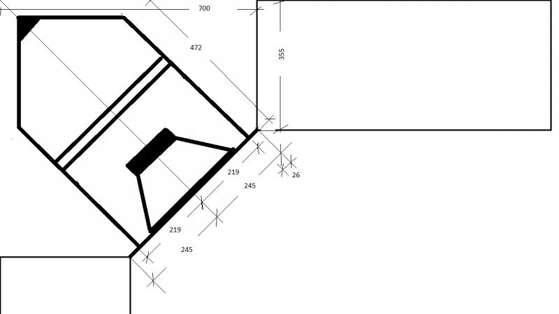

    das kommt nu unerwartet ich hatte nicht gedacht dass es einen wirklich grosen unterschied gibt zwischen A gleich sd und der funktional ausgehungerten line weniger sd.
    aber hey, darum steht bei zx ja auch ingenieur und bei mir hühnchen...

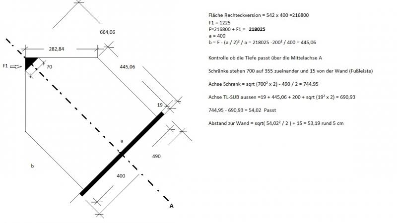

      Frohe Botschaft, siehe Anhang
      Habe eine Gehäuseform gefunden die nur Änderung der Lineform hinter der Faltung hat, alles andere bleibt erhalten und passt in die Ecke.
      wer nicht so tief kann lässt die 70ger Aussteifung in der Spitze weg und natürlich bei der Flächenermittlung F1 nicht mehr dazu addieren.
      Wer noch kürzer muss, der wählt a größer und berechnet den Teiler der Line in der Position unten und oben neu.
      Und wenn man es dann genau nimmt der muss die Breite a - 400 x 19 als Fläche F1 dazu addieren.
      Und wer sich fragt warum er immer eine Strebe in die Spitze baut: Er hat keine Lust die Verstrebungen anzuspitzen
      Gruß Stefan

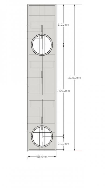

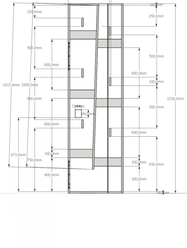

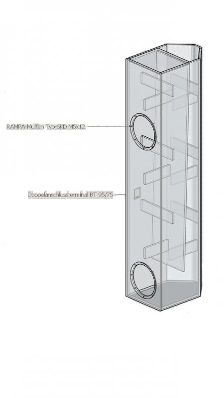

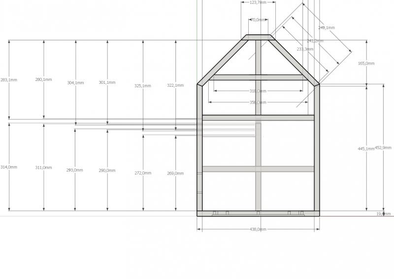

        Die Woche habe ich mich mit Sketchup beschäftigt und meine Eckversion mal konstruiert, leider kann man die Datei nicht anhängen, dafür aber Bilder mit Bemaßungen, für die jenigen die es noch interessiert.
        Gruß Stefan
