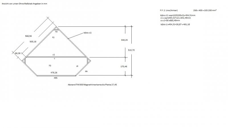

    TL-SUB MK II Umrechnung auf Eckversion
    da ich beim Forumstreffen in den Genuss gekommen bin den TL-SUB zu hören ist falsch, besser zu spüren, habe ich gesagt das will ich auch zu Hause haben.
    Da bei mir das Geld leider nicht so rumliegt suche ich immer nach Angeboten und so bin ich zu einem Reckhorn A-407 (B-Ware untere Blech kleine Delle),
    sowie 2Stck TIW300 1x benutzt 1/2 Jahr alt gekommen.
    Bei mir will ich die Eckversion von Mr. Woofer in meinem Eckschrank integrieren, allerdings brauch ich die Front etwas breiter 495mm.
    Das Umrechnen habe ich über die freien Querschnitte vollzogen und zur Kontrolle mal den von Woofer nachgerechnet.
    Dabei fiel mir auf das er unten bei der Faltung einen anderen Querschnitt hat wie in der Rechteckversion von zxlimited gewählt hat.
    Auch der Übergang , also die Waagerechte erweitert sich hier sogar um 88973 mm² und die Lineläge ist kürzer.
    Ganz sicher führt das zu anderen Strömungsgeschwindigkeiten und Verwirbelungen, beeinträchtigt das nicht das Einschwingverhalten der TIW ?
    Nach zxlimited ist die TL mit einem sich stetig gleichmäßig kleiner werdenden Kanal ausgelegt.
    Oder ist es gar so gewollt damit der untere TIW ein größeres Anfangsvolumen erhält ?
    Denn bei meiner Umrechnung habe ich hinter dem unteren TIW (Magnet Ende) zum Kanalrand nur 27,45 mm zur verfügung jedoch das simulierte Volumen von zxlimited und der Kanal reicht weiter nach unten mit einem Abstand zum Boden von 154,60 mm.
    WalWal schrieb mal bei einem Bericht über die Concorde, das untere Versteifungsbrett sollte man schräg einsetzen damit der AL200 mer Luft zum Atmen hat und nicht gleich gegen das Brett anarbeiten muss.
    Sollte ich hier noch was ändern oder ist meine Umrechnung siehe Anhänge so OK
    Viele Fragen eines Unwissenden der hier Hilfe braucht.
    Fragen zur Bedämpfung kommen später mit der Klärung der Trennfrequenz :-)
    Gruß Stefan
    Gruß Stefan

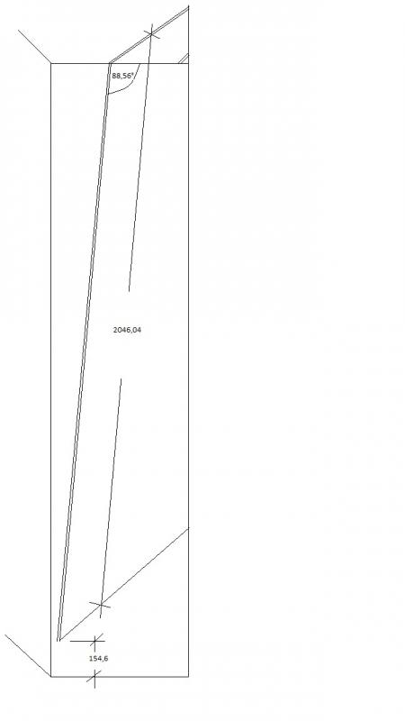

          Vor Jahren, war ich mal im Bereich Lärmschutz, als Technischer Angestellter zur Auslegung von Abgasschalldämpfern und Schallschutzwänden beschäftigt, daher sind mir Akustische Berechnungen nicht fremd, jedoch habe ich immer versucht Schall zu bekämpfen und dabei habe ich auch mit Querschnitsveränderungen gearbeitet, somit weiß ich wohl das sich Strömungsgeschwindigkeiten auf Schall auswirken.
          Da ich nun auch eine Eckversion des TL-SUB MKII hier stehen haben möchte, der aber nicht aussen Hui und innen Pfui gebaut wird, meine Fragen dies bezüglich, zumal ich auch das AJHorn 6 nicht besitze.
          1.Ist der untere TIW in Bezug auf Linelänge, oder dem wegen dem Freiraum in der Faltung, angeordnet worden ?
          Wobei das Trennbrett ca auf Höhe der Mitte des TIW endet, so das er Rückwärtig, nach oben und in die 2te. Hälfte der Line abstrahlt.
          2.Wieviel Platz Hinter dem Tiw sollte man im gönnen, hier sind es auf Höhe Mitte Magnet ca. 141 mm, bei Mr.Woofers Eckversion ca.18mm.
          3. Da aufgrund der Umrechnung auf Eckversion sich die Form der Line ändert, was keine Beinflussung auf die Auslegung hat, verschieben sich die Längen der Line, zumindest bei meiner Umrechnung, bei Mr. Woofer ist sie einfach nur kürzer (Unter Annahme das die Achse des Kanals als Länge angesehen wird).
          Sollte dann der Untere TIW versetzt werden ?
          So das ist es was mir Kopfzerbrechen bereitet, Antworten darauf fand ich weder in den anderen Treds, noch in der Abhandlung von Visaton.

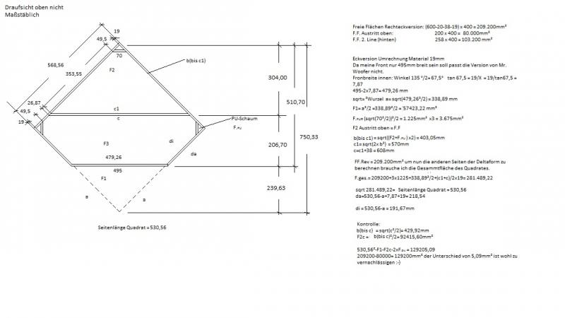

            Da mich meine angestellten Überlegungen bezüglich der Form zum Verzweifeln bringen und ich davon Überzeugt bin, so nicht bauen möchte mit Bauchschmerzen, werde ich meine Schrankwand 2 cm auseinanderziehen und unter 93° wieder aufstellen dadurch erhalte ich 2 cm mehr Luft zur Wand.
            Nun baue ich den TL-SUB umgerechnet auf die Außenmaße von 490 x 518, passt dann auch und ich spare Arbeit und Holz.
            Nicht des do trotz interessieren mich die Antworten immer noch, sind für mich nur halt nicht mehr spontan wichtig.

              du hast die faq nich gelesn, sonst wäre klar:
              1. Linelänge. der untere ist sozusagen der lückenstopfer im ersten einbruch des fegang der line und sollte NICHT VERSCHOBEN werden.
              2. so 3 cm wegen polkernventi solltens scho sein
              3a. linelänge = erste resonanz. je länger umso tiefer, kürzer also weniger tief.
              3b. nein.
              4. trennung vor der ersten raummode oder vor fb der anderen boxen

                  Ich habe nun nicht detailiert quer gelesen und weiss nicht ob es schon erwähnt wurde:
                  Prinzipiel müßen die Line_Querschnitte und deren jeweiligen Längen eingehalten werden, sowie die Position der Chassies.
                  Die Längen der Lines werden in der Mittelachse gemeßen.
