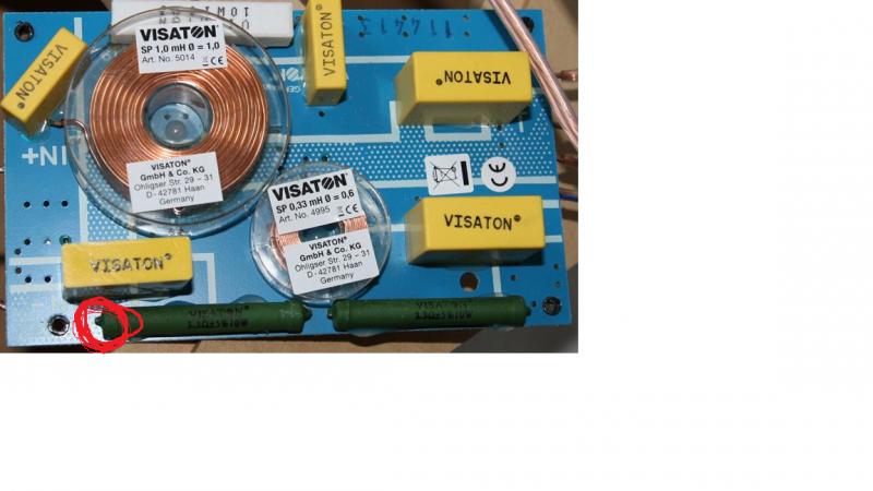

      Häng ich meine Wiederstände jetzt links dahinter, oder rechts dahinter oder zwischen beide Widerstände? Oder ist das egal?
        #63
        In Reihe auf den 3,3 Ohm Widerstand der am Weicheneingang liegt, also vermutlich wie walwal schon meinte, der linke, auf der Fertigen Platine kann man das so am Foto schlecht erkennen. Nicht auf den Widerstand der direkt zum Hochtöner geht, damit würst die Lastimpedanz verändert die die Weiche sieht und nicht mehr korrekt trennen.

          Genau. Mir erscheint es am sinnvollsten, den 3,3 Ohm direkt am Eingang der Weiche abzulöten
          und dort die Zusatz-Widerstände einzubringen. Das geht auch mit Lüsterklemmen, bis du die richtige Abstimmung gefunden hast.

            Soo....
            ich habe beide Widerstände verwendet. Bei manchen Liedern ist es noch ein wenig zu viel Hochton vorhanden. Bei der Mehrheit ist es aber gut. Die paar Mark haben sich gelohnt :-)
            Danke.
            Über den Mediaplayer habe ich den Bass um 8 Punkte bei 30hz angehoben. Jetzt brauch man auch bei vielen Musikrichtungen kein Sub mehr.
