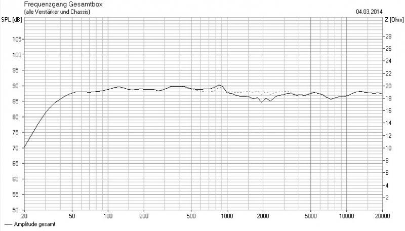

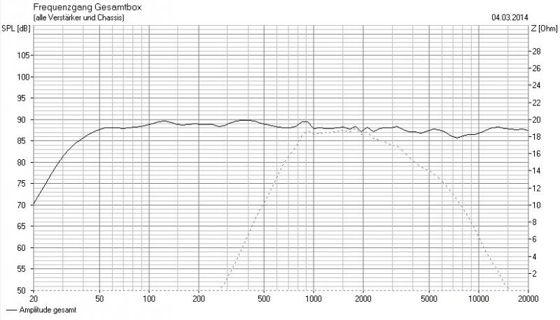

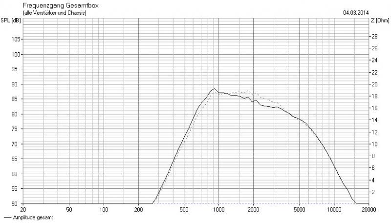

    Der Klang der Boxen ist wirklich angenehm, bestünde die Möglichkeit die
    Abstimmung einmal mit Boxsim zu simulieren?
    Mich würde sehr interessieren, wie die Geschichte hinter den ASWQ500 war.
    War Visaton damals offizieller ASW Lieferant??
    Baute ASW einfach für Quelle Boxen in 2 Güteklassen oder tunte ASW seinerzeit einfach diese Box für ein Tonstudio als Einzelauftrag, quasi
    um High End im Inkognito Look zu schaffen (evtl. um Einbrecher und Diebe abzuschrecken ;-) ??)
    Der Klang der ASW Q500 mit dem Vitsatonzeug drin ist überraschend sauber und überhaupt kein bisschen badewannenartig oder zischelig....
    der Nachbau empfielt sich meines Erachtens nach, denn an die Quelle Q500 Ur-Boxen kommt man in Quoka / Ebay z.Zt. für wenige 10 Euro heran,
    https://www.google.de/search?q=Quell...+Q500&tbm=isch
    die darin vorhandenen Westra-Bässe sind gut (brauchen zwar idR eine neu Sicke aber okay da kann mann sicher auch stattdessen gängige Visaton Bässe nehmen und die Gehäuseöffnung etwas erweitern? )
    Die Gehäuse selber aus Spanplatte mit Holzfurnier in Schwarz mit den zwei Kammern samt Doppel Bassreflex sind dick und stabil und schwer...die kann man selber sicher nicht besser schreinern...lohnt sich.
    Vor allem (und das ist für mich wichtig) extrem spaßig ist, wenn gut begüterte Heinis (High End Snobs) denken, es sei unbrauchbarer Billigramsch aus dem BlödMarkt ;-))) und der Klang nachher viel viel viel besser ist als erwartet, geradezu völlig diametral entgegengestzt zum Eindruck... :-)
    Sehr spaßig.
    Mir gefällt ferner der 1980er Pop Look der Q500, Billy Idol darüber hat was---wer hat schon Doppelbässe mit Chromkalotten, sowas wird ja gar nicht mehr gebaut.
    Wie gesagt mich würde die theoretische Kurve interessieren...leider habe ich keinerlei Boxenbau und Mess Equipment um das selber zu vermessen.

    Bei deinem eigentlichen Problem kann ich dir leider nicht helfen aber ich denke dass Messen hier sinnvoller wäre, gerade wegen des unbekannten Horns was sich mit Boxsim afaik nicht simulieren lässt.
    Wollte eigentlich nur hierzu etwas sagen:
    Zitat von Yorck Beitrag anzeigen
    Da die beiden Bässe 4 und 8 Ohm auf die unterschiedlich großen Bassreflexkammern abgestimmt waren verblieben diese parallel geschaltet, sie ergeben 6 Ohm.
    Wenn du einen 4Ohm und einen 8Ohm Bass parallel schaltest liegst du rechnerisch bei 2,66Ohm und nicht bei 6Ohm. Nicht dass du dir deinen Verstärker schießt .....

      Danke schön für die Antwort,
      das hatte ich falsch ausgerechnet, stimmt ja
      Rges=R1 * R2 / R1 + R2
      ich muß den tatsächlichen Ohm Wert des ganzen Konstrukts nochmal nachmessen,wenn die Bässe mit neuen Sicken von Klangmeister wieder zurück sind. Ich denke aber schon, dass sich der, wer auch immer da getuned hat,
      etwas bei gedacht hat...sieht nicht "hingerotzt" aus.
                      ich würde sehr gerne wissen, ein Bandpass im Mittelton
                      mit verschachteltem Aufbau (Siehe HW 3-200 Fertig-Weiche) braucht
                      der bei gleichen 12DB Trenndaten die selben Bauteilewerte wie der unverschachtelte Aufbau
                      Hallo Yorck,
                      nein, die Schaltungen Hochpass - Tiefpass gegenüber Bandpass - Bandsperre benötigen unterschiedliche Werte weil sich die Bauteile untereinander anders beeinflussen.
                      Ich hab dir hier ein schnelles Beispiel anhand des Bauvorschlags Symphonie ( boxsim-db.de/symphonie ) gemacht:
                      Original Weiche Mitteltöner:
                      resultierender Frequenzgang, gestrichelt der Mitteltöner:
                      geänderte Frequenzweiche, jetzt Bandpass mit identischen Werten:
                      Veränderung Mitteltonfrequenzgang einzeln, gestrichelt Originalweiche:
                      Veränderung Gesamtfrequenzgang, gestrichelt Originalweiche:
                      Grüße Ralf
