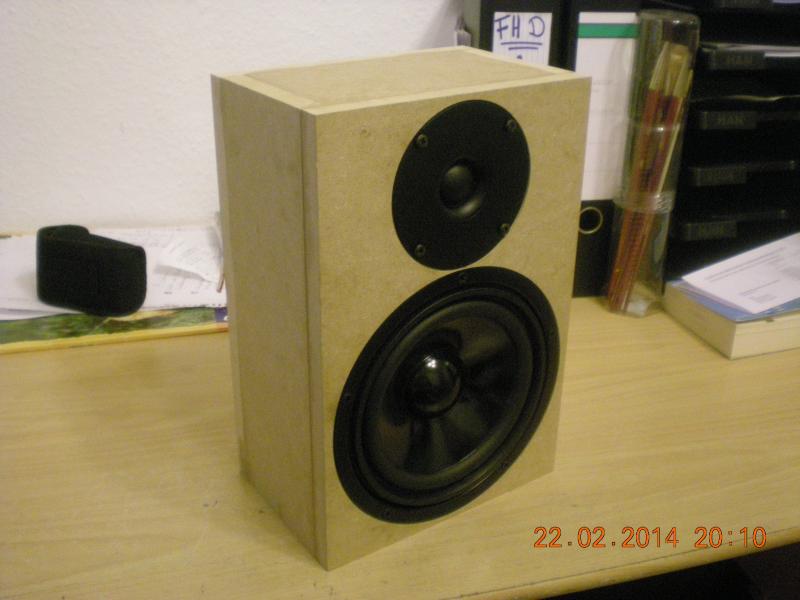

    Ich habe mir jetzt 7stk. Bijou 170 Light in 5L CB für mein Wohnkino gebaut.
    Da ich die Gehäuse zu 100% luftdicht baue wenn die geschlossen sind, machte ich meine "dichtigkeitstests".
    Dabei habe ich festgestellt, dass durch jede HT Kalotte minimal Luft durchströmt
    Wie kann das sein? Was ist da los?

      Aus der Gewebekalotte, also aus der Mitte des HT.

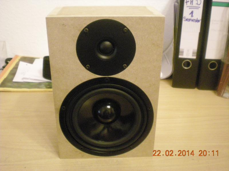

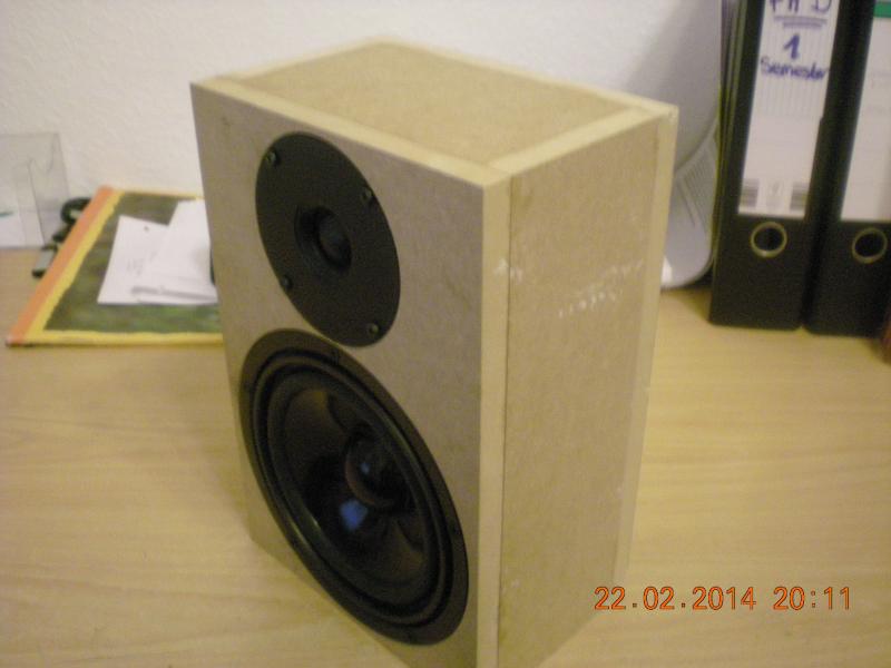

                • Vox 200 ultimativ
                  • 20.02.2007
                  • 131
                  Da geht nix mehr, schaut selber...
