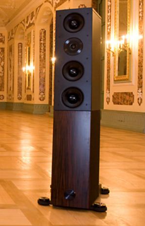

    Der untere TMT ist zu weit vom HT entfernt, das gibt Interferenzen, ich halte nichts davon.
    Apropos Zampano: Ich hatte noch mehr auf Lager - darum geht es nicht. Ich find es schade, ein Box zu planen, die eingebaute Mängel hat.

      Cardeas plus+ mit Seitenbass.
      Was die Anordnug der chassis angeht... da läst sich ja alles mögliche an Beschaltung ersinnen.
      Hersteller wie Audio Physic setzen seit Jahrzenten auf Seitenbass, oft in Bodennähe. Boxen dieses Herstellers habe ich schon eine Handvoll gehört,
      Akustisch muss man sagen..passt schon
      Gruß egtop

        Seitenbass, tief getrennt und/oder aktiv kann gut werden. Auch der Bodennähe hat Vorteile, leider (wie immer) auch Nachteile.
        Wie gut eine Box im Bassbereich klingt, ist unkalkulierbar, entweder Versuch und Irrtum oder Messung oder automaische EQ.
        Falls ich nochmal (für mich) bauen würde: Nur noch aktiv. Teurer, aber besser und schneller optimiert.
