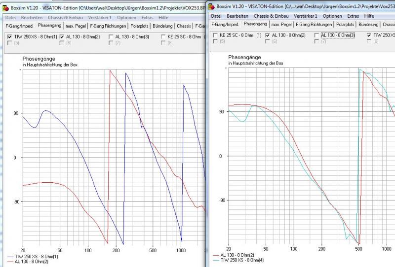

          Zumindest die Vox 253 (ohne MTI) ist das genaue Gegenteil davon mit Phasendifferenzen TT-MT von 40 - 120 Grad im relevanten Bereich.
          Die Concorde Mk 3 oder die Classic 200 haben max 20 Grad Abweichung. Wenn man die mal verglichen hat, weiß man, was richtig ist.
          Eine teilaktive Vox 253 ist eine ganz andere Box. 2 TT gegenüber erhöhen den Maximalpegel (bei CB sinnvoll), sind impulskompensiert (ich konnte meine Vox seitlich schaukeln lassen mit Testtönen) und die Abstrahlung links-rechts ist gleich.

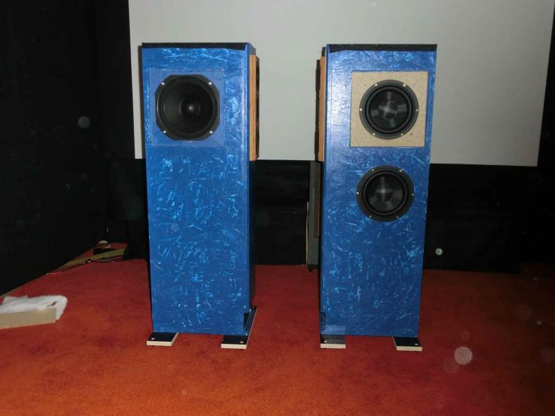

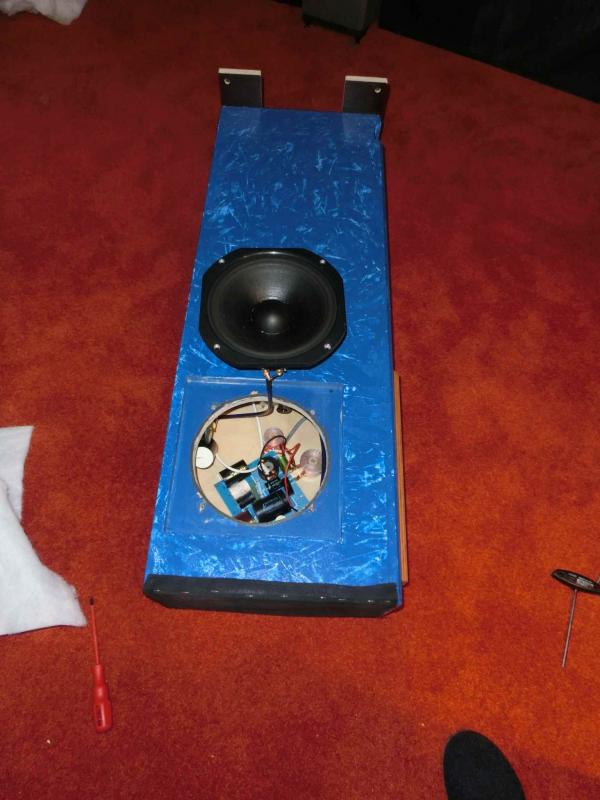

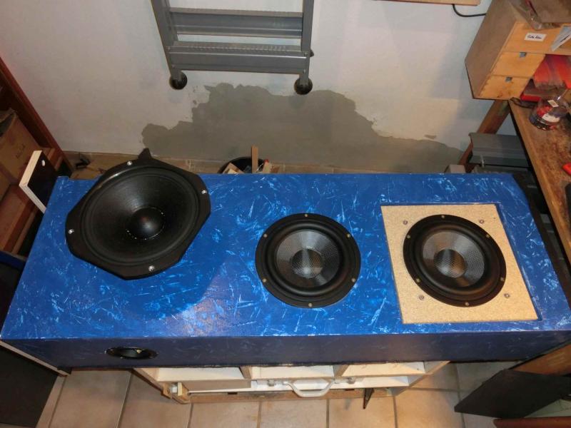

                wenn ich mal meine Gehäuse fertig bekomme kann ich euch sagen, wie eine VOX mit 2 gegenüberliegenden TIW200 in CB klingt. Ich habe sie noch mit einem Hochpasskondensator (820µF) ausgestattet, das sah in der Simu sehr gut aus.
                Aktuell betreibe ich sie untereinander und das ist schon deutlich! angenehmer im Bass als der TIW250 in BR. (Ja, manchmal mache ich auch einfach etwas, als immer nur zu überlegen ).
                Anbei die Simu und ein paar Bilder.
                Schönen Gruß
                Tosti

                      3. Schau mal die Phasenbeziehung der Vox 253 im Vergleich zur "Vox 253 mit Frontbass" an, die ich mal entworfen habe. Frontbass ist vorbildlich, Vox Original der GAU, es kommt sogar zu Auslöschungen TT-MT, so etwas klingt niemals sauber und knackig. Aktiv bekommt man das hin, wurde auch schon bestätigt durch Forenmitglieder. Daher operierst du mit deinem Konzept an der "falschen" Stelle.
                      Ich hatte die Vox 253 mal gehabt, kenne also den Unterschied.
                      Auch die Classic 200 oder Concorde sind einwandfrei im Phasenbezug.
                      Auch der Frequenzgang ist Berg + Tal beim Original - ein Reim, ein Reim.
                      Die 301 ist ähnlich schlecht, die Mti besser, aber nicht gut.

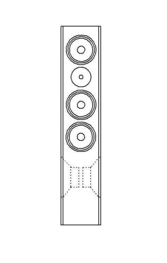

                            egtop
                            Hallo, sowas würde ich mal probierenKlicke auf die Grafik für eine vergrößerte Ansicht
Ansichten: 2
Größe: 20,1 KB
                            Ist nur ein Bildchen, ich weis.
                            Gruß Egtop

                              Ob es Sinn macht keine Ahnung die Bässe nach oben versetzen. Die Anbindung der Bässe dürfte der Vox nahe kommen. Beim Hersteller gibt es ja jeden Tag eine Sprechstunde.
